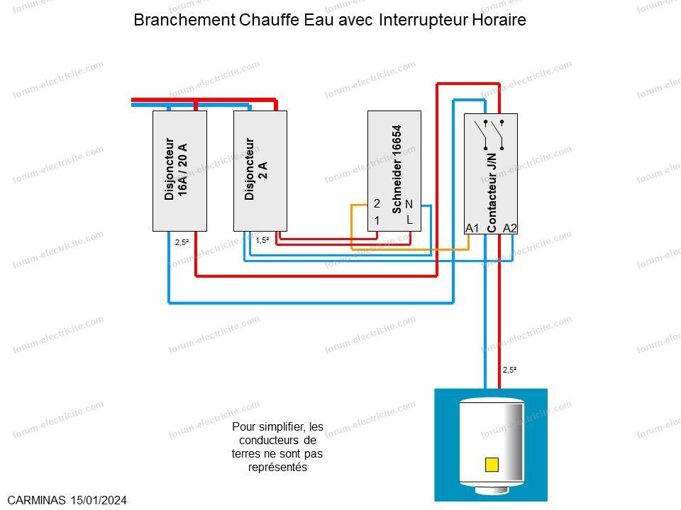

J'ai remarqué certains sujets similaires sur le forum, mais je n'ai pas trouvé de réponse à ma question.
J'ai acheté une horloge Schneider 16654 et j'aimerais la brancher avec mon cumulus de 3000w (car il n'y a pas de fonction jour/nuit et pas de fil d'impulsion), ce qui me permettrait de le faire fonctionner seulement une partie de la nuit.
Dois-je rajouter un disjoncteur ? D'après un autre sujet, il semblerait qu'un disjoncteur de 2A soit nécessaire.
Auriez-vous un schéma de branchement simple à me fournir s'il vous plaît ?
Je n'en trouve pas ou alors je n'ai pas bien cherché.
