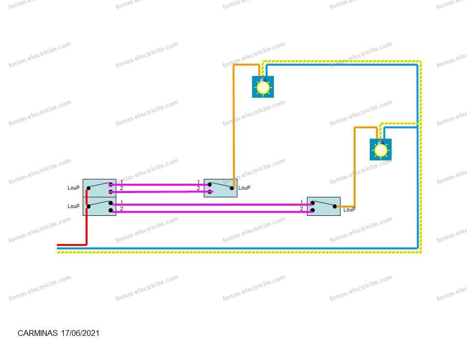

Je suis nouveau dans la communauté et j’ai un petit souci que j’espère, quelqu’un pourra m’aider à résoudre.
J’ai 2 interrupteurs va et vient simples et 1 double à brancher sur 2 lampes et je n’arrive pas à trouver comment les brancher..
Voici un schéma qui résume l’installation en pièce jointe, je compte beaucoup sur votre aide.
Merci d’avance.

Que voulez-vous obtenir comme résultat.
Tel qu'on voit votre dessin on pourrait supposer :
- le double le simple de gauche commandent la lampe de gauche
- le double et le simple de droite commandent la lampe de droite
Si c'est bien cela, il vous manque des fils :
- 1 fil entre le double et le simple de gauche
- 1 fil entre le simple de gauche et le simple de droite.
Si c'est un autre fonctionnement que vous cherchez, merci de le préciser.

Bonjour CMT.
Oui je voudrais faire ce que vous avez dit en réponse 1, il manquerait quoi comme fils ?
Pour expliquer : j’ai 2 fils relais entre le double et le 1er simple (rose) et un fil relais entre le double et le 1er simple (Orange) et un fil entre les 2 simples (Orange).

Comme vous le voyez sur le schéma, il faut 4 fils qui partent du va et vient double vers les 2 va et vient simples :
- 2 desservent le 1er va et vient simple
- 2 desservent le second va et vient simple (éventuellement en transitant par le 1er sans y être raccordé)
Donc actuellement, il vous manque des fils.
