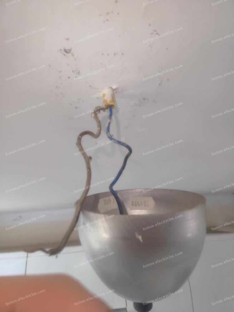

Mon installation présente des sorties de fil en plafonnier, faites d'une sorte de gaine ultra souple type thermorétractables (mais qui ne sont probablement pas rétractables). Voir la photo ci-jointe.
Dans l'idéal, je pensais y amener la terre, mais cela me semble délicat, d'autant plus que je ne sais pas ce qui se passe derrière, dans le plâtre.
Est-ce que les normes tolèrent qu'en rénovation il n'y ait pas de terre au plafonnier ?
Pensez-vous que je peux tenter de tirer une terre ?
(Mon aiguille ne rentre même pas dans la gaine, mais en utilisant les fils existants comme tire-fils, cela se tente ?
Ou risque-je simplement de ne pas arriver à destination car les fils ne sont pas gainés derrière - ce que je ne sais pas.)

Assurez vous que les conducteurs ne sont pas isolés avec du caoutchouc qui part en poussière ou du tissu.
En général on ne peut pas ajouter un conducteur.
On sort le toron complet en le fixant solidement à un tire fil.
Puis on en remet un autre. Il faut que le toron soit libre aux extrémités.
C'est à ce moment là qu'on peut utiliser du HO7V-K souple.
Il faut se montrer astucieux et précautionneux.
L'absence de conducteur de terre peut être compensée par un ou plusieurs interrupteurs différentiels 30 mA présents sur le tableau de répartition.

On ne sais pas de quand date cette installation, mais autrefois les tube utilisés étaient en acier (tube MRB) et pour ne pas blesser l'isolant des conducteurs on glissait un morceau de gaine souple10 à 15cm appelé "souplisseau" sur les extrémités des fils ,si c'est votre cas en dégageant le plâtre vous devez pouvoir retrouver le tube, vous devez pouvoir le voir aussi au niveau du boitier de l'inter.

Bonjour à tous deux, et à tous.
La maison date de 58.
Alors effectivement les gaines les plus anciennes sont en acier... et c'est bien ces souplisseaux.
Mais pas partout, il y a des endroits ou les fils ne font que quelques cm dans le mur dans quel cas il y a juste le souplisseau.
Enfin à d'autres endroits, je ne vois ni gaine ni souplisseau, et les fil semble pris directement dans le plâtre et ne sont pas mobiles. certes en grattant, je vais probablement retrouver le souplisseau et la gaine, mais comme pour l'instant cela ne concerne que 2 plafonnier que j'ai mis derrière un interdiff sur le nouveau tableau, je n'irai gratter pour y amener la terre que si vraiment mes autres découvertes m'y invite, car ici je ne peux dans tous les cas pas mettre de boîtier DCL.
En tout cas les gaines sont saines et les extrémités des fil pas oxydées.
Merci pour vos réponses qui m'ont aidé dans l'archéologie su bâtiment :)
