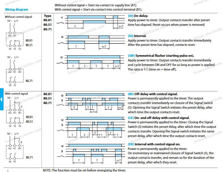

J'aimerais savoir la différence entre fonction DE et BE.
Je voudrais alimenter pendant 2 h une résistance.
J'ai essayé ces deux fonctions qui donnent le même résultat. Je constate aucune différence..
Plusieurs personnes sur ce site privilégie la fonction DE.
Le branchement est correct car cela fonctionne par le biais d'un bouton poussoir.
Néanmoins je voudrais comprendre la différence entre ces fonctions.
Finder 80.01.
Merci par anticipation.
