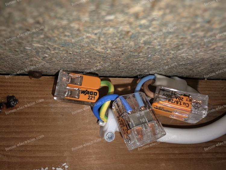

Je change un ballon 15 litres dans une chambre au système électrique assez vétuste.
Il s'agit d'un ballon sous évier.
Le fil électrique de l'ancien ballon était rallongé avec des Wagos jusqu'à un disjoncteur à plomb de 10A, lui-même couplé à un interrupteur (le tout installé par un pro).
En remontant le circuit à l'identique je me rends compte que les fils du ballon sont d'un calibre légèrement supérieur à ceux qui prolongent le branchement jusqu'au disjoncteur.
Est-ce un problème?

23 septembre 2025 à 16:37
Compatibilité fils pour raccordement ballon 15L
C'est vrai que cela n'est pas bien beau.
La question est de savoir si c'est sécurisé.
Quelle est la puissance du chauffe-eau ?
Quelle est la section des différents fils ?

23 septembre 2025 à 23:49
Puissance du ballon: 2000 Watts
Section du cordon du ballon: 2,5 mm²
Section du câble qui rallonge le cordon jusqu'au disjoncteur 1,5 mm²
Je sais que le disjoncteur 10A peut supporter jusqu'à 2300 Watts, et à priori le disjoncteur protège la plus petite section de câble du circuit, par ailleurs la dernière installation faite par un professionnel avait déjà cette configuration.
Je sais que ce n'est pas conforme, mais on doit faire avec la vétusté, cependant, la sécurité passe avant tout, c'est pourquoi, je souhaite une confirmation avant de remettre le courant.
