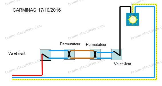

J'ai décidé de relooker les interrupteurs du couloir. Il y a 3 interrupteurs qui commandent un point lumineux.
Un qui semble commander l'ensemble parce qu'il y a un fil rouge et ... 2 fils bleus au départ !!!
Dans le couloir lui même, un inter avec 2 fils bleus et 2 marrons ... !!!
Enfin le 3ème avec 2 fils bleus et 2 marrons ... !!!
Les deux inters du couloir étaient des permutateurs Legrand avant démontage. Mais ils ont 43 ans ...
J'ai remonté un permutateur au pif et un va et vient (à 3 fils...).
L'inter où il y a le fil rouge je ne l'ai pas encore démonté.
J'ai beau regarder des schémas sur internet ou le schéma fourni, aucun ne va même en alternant les fils !
Un coup deux inters fonctionnent, un coup plus rien, un coup un seul fonctionne, un coup un inter reste connecté ..... Au niveau du point lumineux, arrivent un fil noir et un fil bleu !
C'est un festival de couleur ce machin !
Je suis d'accord pour dire que le fil bleu va sur le bouton bleu, le fil rouge sur le bouton rouge mais je sèche quand même.
Quelqu'un aurait-il une solution (avec schéma si possible, je ne suis absolument pas bricoleur !).

C'est le nombre de fil du 4ème inter qui me gêne.
En toute logique vous ne devriez en avoir que 3 si cela ne commande qu'une seule lampe.
Avez-vous identifié la phase ?
En toute logique c'est le rouge, mais à confirmer.
Dans cette hypothèse on aurait quelque chose qui ressemble à cela, mais je coince au niveau des fils bleu en sortie (voir schéma).
Donc ce n'est sûrement pas cela.
Pouvez-vous tester au multimètre les différents fils pour trouver lequel a une continuité avec le fil noir ?

Je n'ai pas la possibilité de tester les fils. Je vais faire une rallonge et je verrai bien ...
Le schéma c'est à peu près ça. Sur l'inter de droite il y a un fil bleu qui fonctionne et l'autre coupe tout quand je le connecte.
Mais si je le laisse en l'air, 2 inters sur 3 fonctionnent.
J'ai remonté l'ancien permutateur avec les 4 fils et ça fonctionne ! Donc il y a deux permutateurs en service.
Sur l'ancien j'ai pigé le fonctionnement à l'aide de l'Ohmmètre. Mais les nouveaux en plastique c'est plus compliqué !
En montant le nouveau commutateur ça grésillait dur. Le contact n'est pas franc comme avec les cosses à visser.
J'ai repris la fixation mais c'est nul comme matériel !
J'ai horreur de ces nouveaux matériels ! Faut pas chercher d'où viennent les incendies ...
