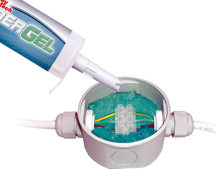

Bonjour le forum.
Dans le cadre d'une installation de spot LED 220 V qui éclairera un massif de fleurs, je voulais savoir s'il existait une solution pour étanchéifier des boites de dérivation à moindre coût qui seront forcément placées dans le massif mais qui resteront accessibles en cas de besoin.
Je connais déjà les gels ou autres liquides que l'on remplit dans les boites ou boitiers, mais vu le prix je préfère trouver autre chose.
Je sais qu'il existe des raccords avec de la graisse à l’intérieur, notamment pour le branchement d’électrovanne dans l'arrosage automatique bien sûr nous sommes en basse tension 24V.
Donc la question c'est quel type de graisse faut-il utiliser et puis-je faire la même chose avec du 220V ? ça serait parfait pour lutter contre l'humidité sans se ruiner.

Après une autre solution consiste à utiliser des spots led avec panneau solaire :
pas de frais de câblage
pas de gestion des disjonctions dans le temps
pas de consommation électrique.
Pour les graisses, je n'en ai aucune idée, à voir si un contributeur utilise ce type de protection.

Citation :Personnellement j'utilise le gel pour 22€45 ce serait dommage de s'en priver puisque cette dépense est unique.
Dans le cadre d'une installation de spot LED 220 V qui éclairera un massif de fleurs...
Je connais déjà les gels .., mais vu le prix je préfère trouver autre chose

Merci Steph de votre participation.
Et sur le principe vous avez raison mais personne n'arrive à me dire SURTOUT PAS de graisse car...
et vu le tarif entre les 2 y'a pas photo.
Mais si je n'ai pas le choix c'est ce que je ferai !

Pour moi la graisse reste un produit inflammable.

Étant artisan et près de mes sous j'utilise plutôt une cartouche de silicone translucide acheté chez brico merdo pour 4 € max.
Une installation similaire en terre depuis maintenant 5 ans sans souci.

Citation :C'était ma 1ère idée mais le souci c'est dans le cas où je devrais intervenir dans la boite, il faudra découper le silicone alors que la graisse c'est juste un peu crado mais on nettoie, on intervient et on remet tout en place.

Le gel isolant électrique : des connexions électriques étanches IP68

A 20€ la cartouche de gel (qui se conserve indéfiniment), ce n'est pas un gros investissement et cela vous permettra de traiter facilement, toutes vos boites de dérivation pour votre éclairage extérieur, en ayant un produit conçu pour, qui permet la maintenance ultérieure.
Mais vous faites comme bon vous semble.
