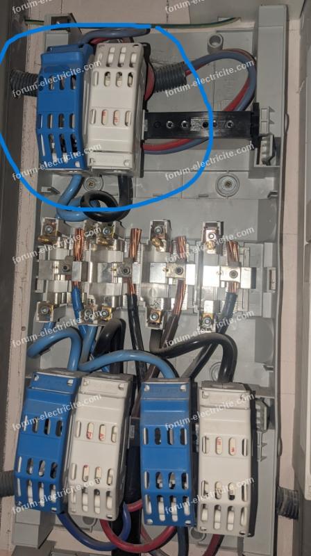

Nous venons d'acheter une petite copropriété à plusieurs.
Nous sommes en train de rénover des appartements et nous souhaitons déplacer le compteur de l'un d'eux.
Aucun compteur Linky à ce jour.
Pour cela nous voulons couper son alimentation au niveau du coffret EDF qui est actuellement ouvert...
Ce qui n'est pas normal je pense.
Pouvez-vous me dire s'il est simple d'enlever le fusible à cartouche (T00 AD60) nous-même afin de gagner du temps et de l'argent.

Bonjour rufo647. Ce que vous envisagez est de la seule responsabilité d'Enedis.
Un particulier n'a pas à intervenir sur le point de livraison, il est même curieux que vous ayez eu cette idée.
Le but n'est pas de gagner de l'argent, mais de respecter la réglementation.
Est-il vraiment besoin de rappeler que l'électricité présente certains dangers ?
Cette armoire aurait due être plombée. Et si elle ne l'est pas, le particulier n'a pas à l'ouvrir. La partie accessible à l'usager débute en sortie de disjoncteur de branchement.
L'intervention à l'intérieur du coffret nécessite :
1. D'appartenir au personnel personnel Enedis, ou mandaté
2. D'être électricien professionnel
3. De posséder les habilitation nécessaires
Conclusions : "si il est simple d'enlever le fusible à cartouche"
C'est le problème d'Enedis.
Attendons d'autres avis.

Normalement, c'est à ENEDIS d'intervenir pour cette manipulation... Il est interdit de toucher et c'est dangereux car il n'y a aucune protection...
Mais techniquement :
- Vérifier que les DD 500 mA soient bien coupés afin de s'assurer qu'il n'y ait plus aucune consommation (pour éviter un arc) ;
- Avec deux grosses pinces isolées 1000 V, tirer le fusible PHASE (par le haut et par le bas) puis le NEUTRE.
Voilà, avec cela, vous êtes hors la loi

Bonjour et merci pour votre réponse.
Notre but n'est pas de gagner de l'argent mais de gagner en autonomie et réactivité.
Oui la rénovation de la distribution (à partir de la sortie du disjoncteur) est à revoir mais tout le monde ne peut pas s'offrir l'intervention d'un professionnel.
De nos jours avec toutes les ressources disponibles, il est désormais possible de réaliser la majorité de la rénovation soi-même en étant un minimum intelligent.
Nous ferons appel à Enedis pour la remise en service et afin qu'il vienne sertir le coffret car ce n'était pas le cas. A cela s'ajoute le passage du consuel pour la validation de notre installation etc. Bref.
Mon but était surtout d'avoir une préconisation sur la manœuvre.
Je pense qu'avec des gants de norme EN 60903 je ne prends pas vraiment de risque à retirer le fusible. Au pire des cas vous n'aurez plus de nouvelle de ma part

Re.
On vous souhaite donc de revenir, et le fait que vous puissiez le faire fera plaisir à vos proches.
La manœuvre nécessite l'usage des EPI agréés : gants isolants, lunettes, tapis isolant, pince adaptée.
Le changement des câbles de liaison fait partie de la modification avec les câbles agréés, sans connexion intermédiaire.
Il n'est pas certain que vous n'alliez pas au devant d'ennuis avec Enedis.

Notre but n'étant pas d'être hors la loi.
Nous allons quand même contacter Enedis en espérant ne pas avoir de mauvaise surprises tarifaires sur un acte aussi "rapide" !

Martien-071 a parfaitement résumé la situation : Un arc électrique sur un départ AD60, ça ne pardonne pas.
Si vous vous lancez dans de gros chantiers de rénovation, ne jouez vraiment pas avec votre sécurité.
Pour le matériel sérieux, et surtout pour choisir des gants d'électricien isolants conformes (norme EN 60903), mieux vaut miser sur de la qualité pro. C'est votre seule vraie barrière en cas de contact accidentel.
