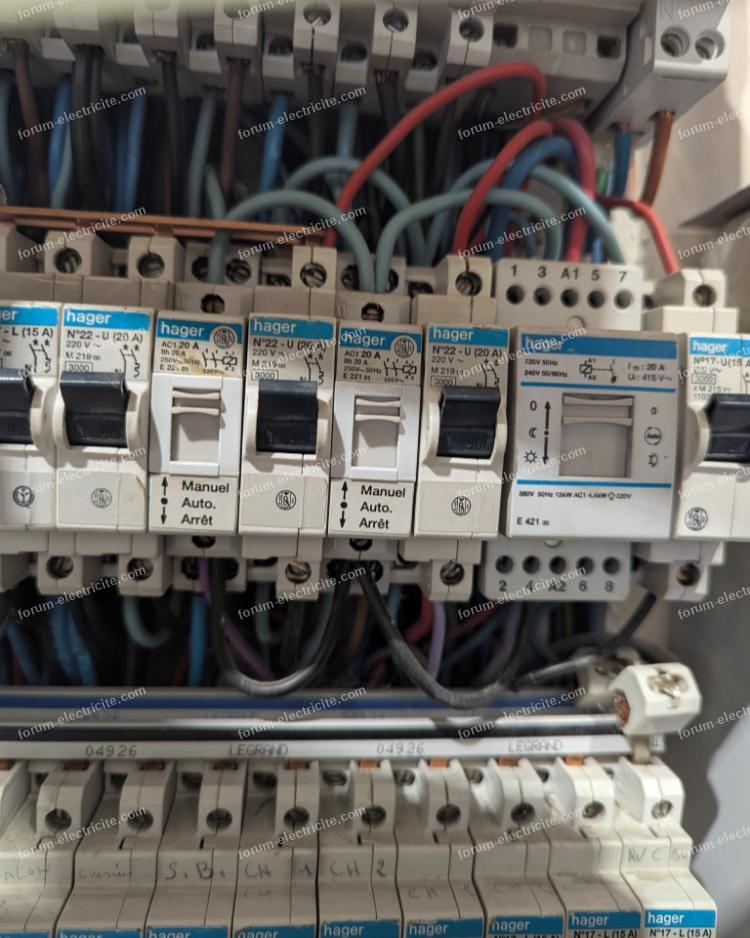

Ayant changé de forfait chez EDF, je n'ai plus d'intérêt à garder la fonction Jour Nuit sur des prises commandées.
Je souhaite donc retirer la commande Jour nuit commandée, mais la laisser pour autant sur mon tableau.
Je ne sais pas comment réaliser cette opération.
Je vous joins une photo pour illustrer.
Merci à vous.

On ne voit pas s'il y a un disjoncteur 2 A qui protège le circuit de commande.
Vous déconnectez une des bornes du contact C1 C2 et basculez les commandes des contacteurs en manuel.
Les pontets en 2,5 mm² montrent des raccordements effectués sans respect des règles du métier.
Idem pour ce qui concerne les peignes non isolés.
Mais le plus simple serait de faire du jour dans le tableau.

Merci pour votre réponse. Comment reconnaître les bornes C1 et C2, s'il vous plaît ?
Je vais voir pour faire passer un électricien pour une mise aux normes par la suite. Oui, en effet, il y a plusieurs autres éléments du tableau qui ne servent à rien.

En général le contacteur de chauffe-eau est commandé par un contact.
Il est nommé C1 C2 parce que, comme pour tout contact, il y a deux bornes.
Si l'installation est très ancienne ce contact est dans un petit boitier de la forme d'un livre de poche en plus réduit, et se trouve au voisinage du compteur. Cela se nomme relais 175 Hz.
Si le compteur est un Linky, ce contact est dans le compteur et est accessible à l'usager.
Le contact est normalement alimenté par une ligne protégée par un disjoncteur 2 A. C'est ce qui a été évoqué précédemment.

Super merci pour ce retour très pertinent et complet.
Je vais faire cela au plus vite j'ai un Linky ça devrait être aisé.

Faites attention parce qu'il y a de la tension sur les conducteurs reliés aux bornes C1 C2. Si vous pouviez trouver l'origine des deux conducteurs qui arrivent sur les bornes, ce serait plus simple de déconnecter dans le tableau de répartition.
S'il y a un DJ 2 A si l'installation est bien faite comme sur le schéma en lien, il suffit de le déclencher.
En l'absence de DJ 2 A et si vous ne trouvez pas l'origine de la ligne vers le Linky, il suffit de déconnecter un seul conducteur et de l'isoler avec de l'adhésif.
Et pour la sécurité vous travaillez hors tension, DJ de branchement déclenché.
On vous laisse chercher le DJ 2 A. Mais comme l'installation est douteuse, il ne serait pas étonnant qu'il n'y en n'ait pas.
