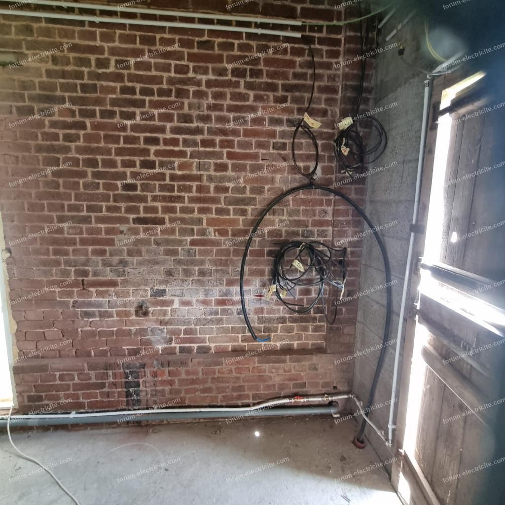

Après maintes et maintes recherches, je n'arrive à avoir une idée claire de l'emplacement ETEL/GTL.
Sur la photo vous pouvez voir l'arrivée en 35mm² sur le mur en parpaing (tiré sur 90m) avec le tuyaux multicouches d'arrivée d'eau qui rentre dans le coin bas dans la grange que nous avons restauré.
C'est bien ce tuyau multicouche qui traverse l'ETEL que nous souhaitons installé sur le mur de brique.
Il est toléré une marge de 30cm si l'arrivée et les sorties viennent par le haut, sauf que je n'ai pas assez de longueur pour amener le 35mm² par le haut.
De plus le tableau adopte une arrivée par le bas.
Ma question est pour valider le consuel : pensez vous qu'en créant une cloison OSB avec porte de visite etc.. à partir de 30 cm couvrant le mur en brique et le mur en parpaing et qui remonte jusqu'en haut, ce serait suffisant, car à date, je pense à faire une saignée pour passer le multicouche dans la dalle.
Merci pour vos lumières et vos commentaires.

Bonjour walle.
Vous ne précisez pas où se trouve le disjoncteur différentiel de branchement.
Si c'est une distribution de type 2 vous pouvez rallonger le câble d'arrivée.
Citation :Dans ce cas il vaut mieux que ce soit du polyéthylène, en le faisant passer dans une gaine.

Merci GL pour ce retour.
Pour répondre à votre question et vous avez raison de la poser.
Le premier disjoncteur de branchement est à la limite de propriété 90m en aval, en effet distribution de type 2.
J'ai compris que je dois en installer un second à coté du tableau divisionnaire. J'avais pour intention d'installer uniquement un disjoncteur coupe circuit mais il semble plus prudent d'installer un AGCP, est ce que je ne fais pas fausse route ?
Pour m’épargner la saignée dans la dalle, pensez vous qu'avec une cloison, je peux m'en sortir vis à vis du consuel car en l'état j'avais l'intention de poser un un PVC de 40 et de faire passer le multicouche dedans au moins dans la zone ETEL mais cela va nécessiter de reprendre le circuit.
Merci pour votre aide ;)

Re,
Pour ce qui concerne l'attitude éventuelle du Consuel les subtilités sont du domaine de compétence de l'ami CMT.
Si vous respectez les marges le Consuel devrait valider cette partie de l'installation sans avoir besoin de faire une cloison.
On comprend que le réseau d'eau intérieur est en multicouche ; mais l'arrivée depuis le compteur doit être en polyéthylène.
Attendons d'autres avis.
Citation :Vous avez mal compris. On en parlait (par écrit) cet am : http://www.forum-electricite.com/gaines-au-pied-de-la-gtl.html
Citation :Vous allez surtout dépenser des euros pour rien, car en cas de défaut d'isolement les ID 30 mA feront leur travail, et en cas de surintensité sur une ligne ce sera le DPN qui déclenchera. Ce qui fait qu'un interrupteur sectionneur suffit pour isoler le tableau de répartition et c'est tout ce qu'on lui demande.
