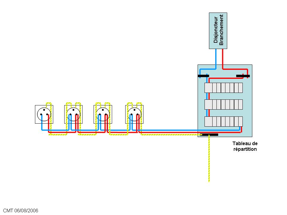

Bonjour, j'ai un problème avec un branchement pour une prise électrique.
En effet j'en ai réalisé une où il n'y avait qu'un fil bleu (neutre) et un rouge (phase), là pas de problème.
Par contre la seconde j'ai 4 fils. Un noir et un bleu sont branchés ensemble et un rouge et un orange ensemble. Est-ce normal ? Dois-je faire pareil ? Merci.

Bonjour, vos deux autres fils doivent alimenter une troisième prise.
Ce qui n'est pas normal c'est d'utiliser un fil noir comme neutre.
Normalement lorsque l'on ne peut pas faire autrement, il faut recouvrir le fil de scotch bleu pour qu'il n'y ait pas de confusion. Cordialement.

Est-ce que ces 4 fils sortent de la même gaine (ou du même câble) ? Car si c'est le cas c'est que les fils ont tout simplement été doublé, sinon c'est qu'il y a une arrivée de courant et un départ pour aller alimenter une autre prise (ou autre...)

Votre PC a du 230V ; le bleu et le rouge sont la phase et le neutre, et le noir + orange sont un repiquage à déterminer ; non conforme au niveau des couleurs (noir notamment qui est utilisé comme neutre).
