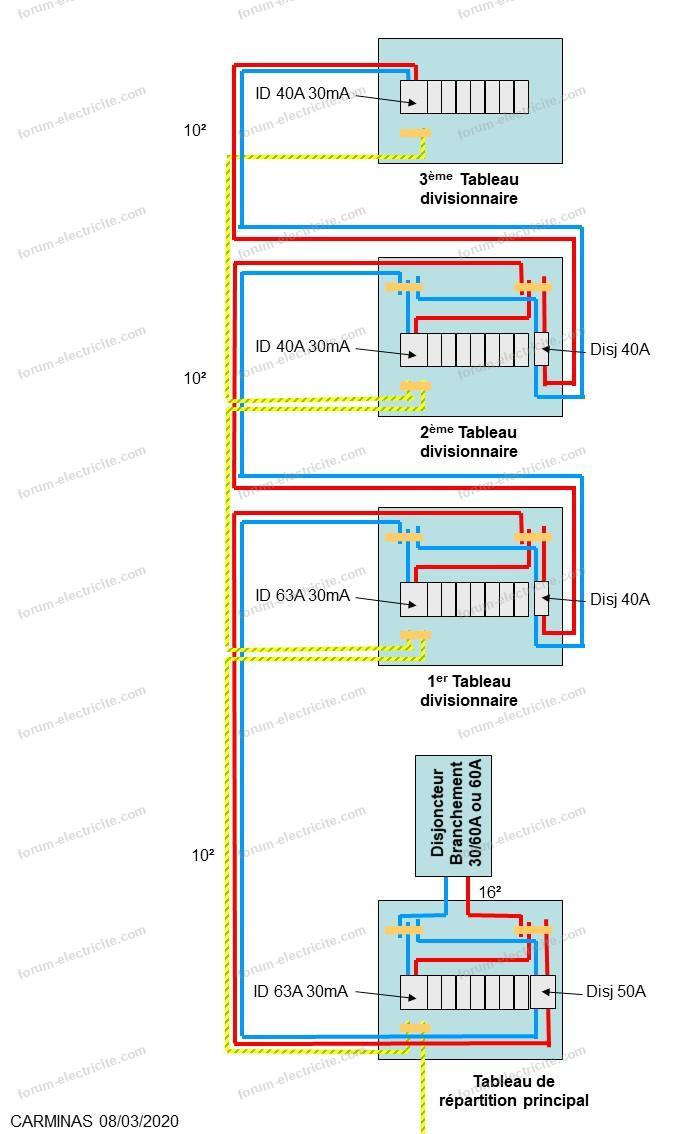

Voici mon projet :
- Installation d’un tableau divisionnaire dans une grange (35 mètres du tableau principal) : pour un éclairage (5 points maxi), des prises électriques (pour une utilisation "classique" d’outil électro portatif type perceuse), 1 prise pour un chauffage électrique (puissance non encore déterminée)
- Installation coffret piscine (piscine qui se trouvera 10 mètres plus loin)
Dans mon tableau principal, je compte partir d’un disjoncteur 40A avec câble 16² (pour éviter la chute de tension).
Pensez-vous que cela soit ok ?
Concernant le tableau divisionnaire, je pensais partir sur un tableau pré-équipé 2 rangées.
Mais je me demande si cela n’est pas "surdimensionné". Qu’en pensez-vous ?
Concernant la liaison entre le tableau divisionnaire et le tableau de la piscine (là aussi je pensais partir sur un modèle tout prêt) je pense faire ça depuis un ID 40A 30mA et un câble 10 mm².
Qu’en pensez-vous ?
Merci par avance pour votre aide à tous.

Bonjour Ocouart.
La prise de terre peut être au droit du tableau divisionnaire. Ce qui fait que vous n'avez besoin que d'un câble 2 conducteurs Ph + N.
Voyez si le tableau pré-équipé est meilleur marché qu'un assemblage que vous feriez vous même.
Il faut un ID en entrée, puis les DJ en cascade.
Le tableau piscine sera alimenté depuis un DJ branché en direct Ph + N, le tableau piscine lui même sera équipé d'un ID en entrée, avec les DJ en cascade.
Globalement le projet tient la route, hormis le départ du tableau piscine.
Vous faites les comptes pour faire la différence entre tableau pré-équipé et tableau à composer.
Pas certain que ce soit intéressant, d'autant plus que le tableau pré-équipé comportera probablement plus de DJ que nécessaires. Câbler un tableau divisionnaire n'est pas compliqué (on utilise des peignes).
Attendons d'autres avis.

Si vous n'avez que 4 circuits à mettre aucun intérêt à partir sur un tableau prééquipé 2 rangées.
Achetez au détail le strict matériel nécessaire, cela ne vous coûtera pas plus cher et avec du matériel peignable à connexion automatique, ce ne sera pas plus compliqué à mettre en œuvre.

Merci pour vos réponses, mais j’ai du mal à comprendre.
Mon schéma sera le suivant :
Tableau principal —> disjoncteur 40A —> câble de 10 ou 16 —> tableau divisionnaire ID 40A 30 mA —> tableau piscine.
Ou faut-il que je rajoute un disjoncteur entre l’ID 40A 30 mA et le tableau piscine ?
Et si oui, quelle intensité pour ce disjoncteur ?

Re. Voici à quoi ressemble le câblage :
Tableau principal - DJ 40 A sur bornier principal Ph + N - câble de 10 ou 16 mm² - vers tableau divisionnaire
Tableau divisionnaire - Bornier Ph + N - ID 30 mA et DJ en cascade - récepteurs du tableau divisionnaire
Tableau divisionnaire - Bornier Ph + N - DJ ligne piscine (32 A) ligne 6 mm² sur 10 m - tableau piscine
Tableau piscine - Bornier Ph + N éventuel - ID 30 mA et DJ en cascade - récepteurs du tableau piscine
La remarque de l'ami CMT est judicieuse.
En fonction des équipements de la piscine, voir si vous pouvez l'alimenter en 2,5 mm² ligne 20 A maxi. Mais 6 mm² fera le travail sans problème.
Assurez vous de la valeur de la puissance souscrite au contrat.

Tout d'abord merci pour vos réponses.
Voici mes dernières questions (enfin normalement
Entre le tableau principal et le tableau de la grange, je vais mettre du 16².
Pensez-vous que le 10² suffise ? car avec du 16, il va me falloir un embout de câblage ?

Tout dépend de la puissance maxi dont vous voulez disposer.
Mais si vraiment, il vous faut 9kW, oui du 16² est nécessaire.
Pas besoin d'embout avec du 16².
