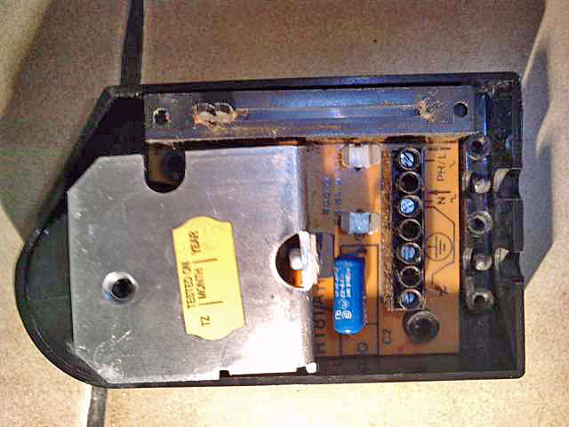

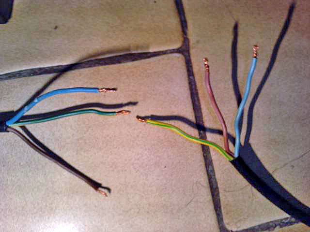

Bonjour, je voudrais que quelqu'un m'aide car je ne sais pas comment brancher les fils pour le variateur dont je joins les photos car j'ai essayé mais les plombs ont sauté à 2 reprises. Merci. (10/02/11)
Voici les photos :
branchement variateur eclairagebrancher variateur eclairage

phase d'alim sur PH /L
neutre d'alim en commun avec neutre lampe sur N
terre d'alim en commun avec terre lampe sur le symbole entouré
retour lampe tout en bas.

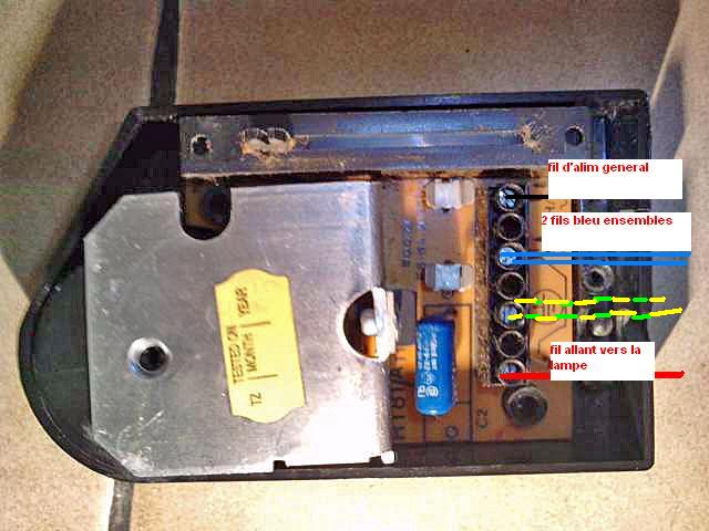

Je vous renvoie votre photo avec le bon câblage, en espérant qu'il ne soit pas claqué après vos manipulations. Cordialement. PL (11/02/11)
Voici la photo :
variateur eclairage branchement
