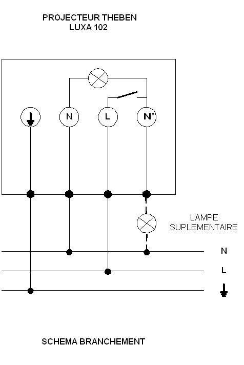

je dois installer un détecteur de mouvement de Marque Theben Luxa 101-50 et contrairement au modèle précédent d'une autre marque, le schéma fourni ne m'est pas compréhensible car je me pose la question suivante : quel est le fil de phase qui va alimenter ma lampe ? Merci de me préciser qui va où ?

Voici le schéma :

Bonjour. L'alimentation du détecteur est en N et L. En D1 et D2 il y a un contact sec de relais.
Donc le neutre étant direct à la lampe, la phase directe arrive en D1, et la phase coupée part de D2 et est reliée à la lampe. Il faut protéger cette ligne par un DJ 10 ou 16 A.

Bonjour, suite à problème de branchement d'un projecteur Theben luxa 102, je vous joins le schéma de raccordement. Cordialement. (27/11/11)
Schéma Theben luxa 102
