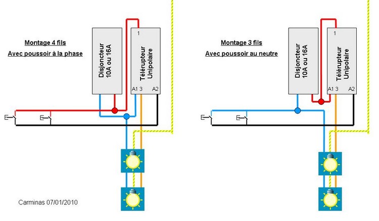

Un ancien voisin électricien (qui malheureusement a déménagé !) m'avait câblé partiellement la maison en cours de rénovation.
2 télérupteurs reliés à un double interrupteur poussoir sont installés et câblés.
Le 1er fonctionne normalement et commande l'éclairage du rez de chaussée depuis plusieurs poussoirs.
Le deuxième, commandé par un poussoir du rez de chaussée, n'est relié à aucune lampe, car il devait commander l'éclairage du 1er au dessus de l'escalier.
Il m'a donc fait les réservations câblées et sous tension à ma demande, pour la mise en place ultérieure.
Le 1er poussoir du rez de chaussée est câblé et déclenche bien le télérupteur au tableau, et je récupère une gaine à l'étage dans laquelle il y a 4 fils : un orange, un marron, un bleu et une terre.
Mon problème c'est que si je me réfère au schéma de câblage du télérupteur, je ne comprends rien au branchement actuel et j'ai l'impression qu'il me manque un fil.
Si le branchement est correct, quelqu'un peut-il me dire comment relier ces différents fils vers d'autres boutons poussoirs et vers une lampe ? Merci.

merci pour votre réponse rapide. Grâce à cela, j'ai pu brancher correctement le tout.
Effectivement il s'agissait d'un montage 3 fils, j'ai donc raccordé le bleu sur le poussoir (à voyant) et la lampe, le marron sur la deuxième borne du poussoir et l'orange sur la lampe et ca fonctionne.
A noter que chez moi, la borne A1 du télérupteur est pontée avec un petit fil rouge sur une borne située en avant et marquée 2 et que le fil orange part de 1. Je présume qu'il s'agit simplement d'un disposition différente des bornes sur le télérupteur (modèle Legrand)
En tout cas, ca fonctionne, merci beaucoup !
