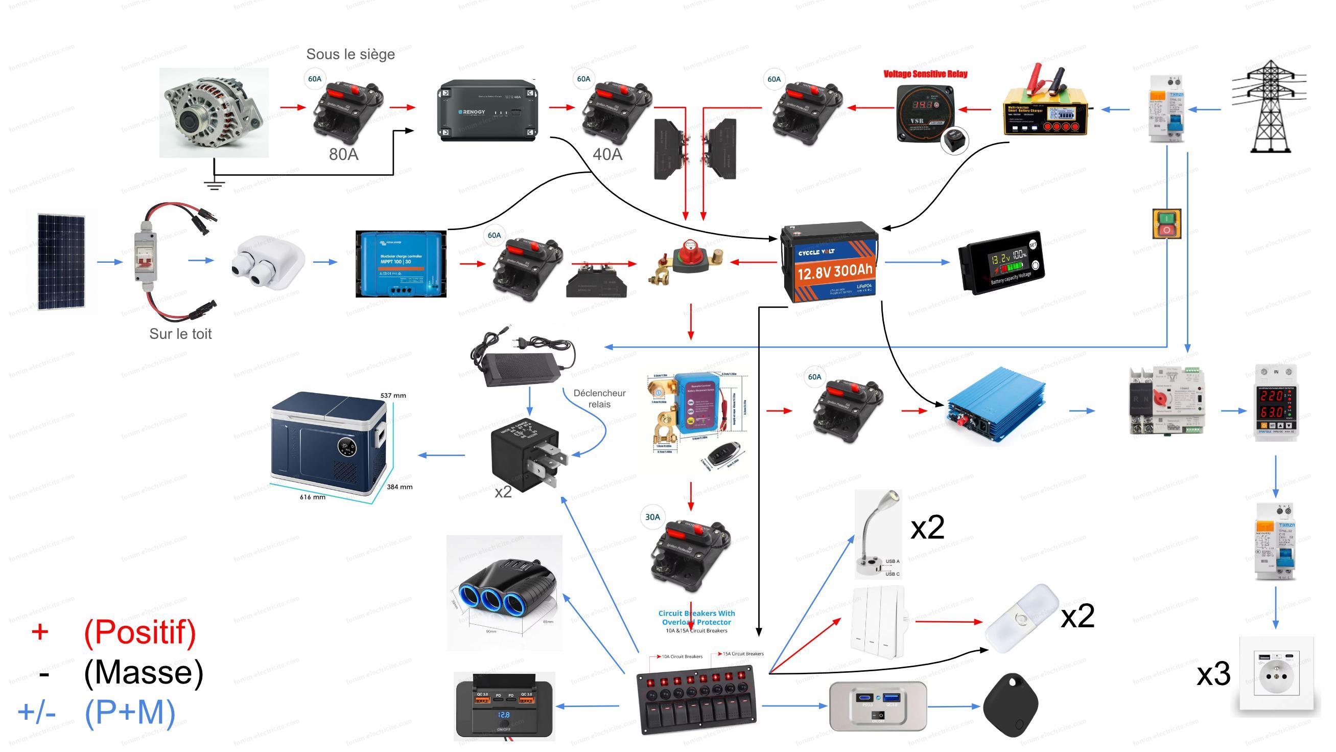

Je viens d’acheter un petit Van Vivaro qui n’est pas du tout aménagé.
J’aimerais vous soumettre mon projet d'installation électrique afin d’avoir des avis extérieurs.
En vous souhaitant bonne lecture.
electricite van amenage
Merci

Bonjour jier.
Au premier coup d’œil on aperçoit une multitude de petits objets qui ne permettent pas de comprendre en quoi consiste votre projet.
On a reconnu un disjoncteur différentiel et une prise de courant, une batterie et un alternateur. C'est peu.
Désolé, mais le forum pratique l'entraide ponctuelle et non le développement de projets, ce qui nécessiterait un cahier des charges précis et beaucoup de temps d'étude et développement, et qu'il est d'usage de rémunérer.
Faites une étude énergétique car la batterie et un éventuel onduleur associé ne pourront alimenter longtemps l'ensemble des appareils.
Voyez un intégrateur pour caravane ou camping car.

J'ai tenté d'être exhaustif, c'est vrai que le schéma peut faire peur mais c'est ce qu'il se passe dans ma tête lol
Tous les composants affichés sont ceux qui seront montés.
La batterie de 300Ah devrait suffire pour des besoins ponctuels.
La question que je me pose surtout est est-ce que je dois isoler la masse de la batterie additionnelle de la carcasse du véhicule ?
Le problème est que la technologie se pratique avec des schémas, et qu'on ne connait pas de logiciel permettant de relier l'IV (intelligence vivante) directement à une imprimante.
Il faut que vous en passiez par là afin de définir avec précisions les potentiels par rapport à la masse du véhicule.
Dans le cas de l'alimentation directe par le réseau, la mise à la terre du véhicule est obligatoire.
L'usage d'une "batterie nomade" vue dans un ou des forums spécialisés, que vous trouverez aisément, pourrait être une solution.
A priori non si cette batterie alimente un onduleur et aucun autre récepteur. Ce qui n'a pas l'air d'être le cas.
Bref, avant de câbler quoi que ce soit, étudiez la distribution des potentiels.
Il vaut mieux être très proche du métier.
