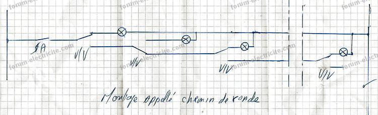

L'objectif ici est d’éclairer avec une dizaine de lampes un très long couloir avec 10 interrupteurs en se passant de télérupteur, ou contacteur en alternant les allumages.
L’idée est que le premier interrupteur allume la première lampe, le second éteint la première lampe et allume la deuxième, le troisième interrupteur éteint la deuxième lampe et allume la troisième lampe, et ainsi de suite.
Le chemin retour permettra d'éteindre les ampoules successivement.
Si vous avez des idées sur la possibilité de réaliser ce mécanisme.

Le but est de faire un système à moindre coût pour avoir un point de lumière juste à l'endroit où on passe.
04 mars 2017 à 14:46
Éclairage long couloir simples interrupteurs
Excellent, c'est exactement ce que je recherchais.
