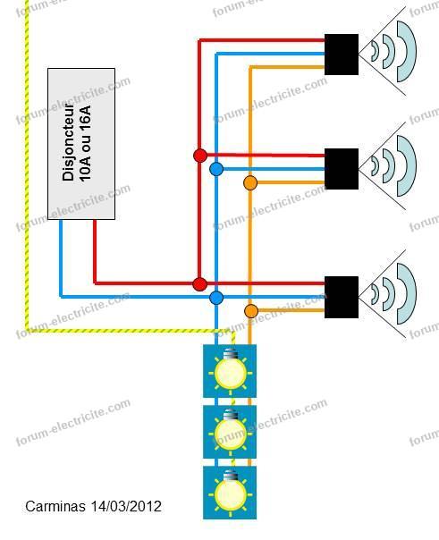

Je voudrai poser un détecteur au rez de chaussée + 1 sur palier du premier + 1 sur palier du 2ème étage, avec 1 point lumineux à chaque niveau.
Merci de proposer un schéma.

Vous voulez que tous les points lumineux s'allument simultanément ?
Si oui comme ceci.

Sachant qu'en pratique, le câblage sera sans doute plus proche de ceci.
