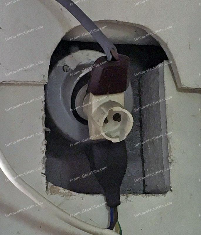

Bonjour, comment s'appellent les douilles à baïonnettes avec deux sorties de prises de faible diamètre ?
Ce type de produit est-il toujours commercialisé ? Merci pour votre réponse.

Voir cette réponse en image à l'adresse suivante : douilles voleuses

Ça s'appelle une douille voleuse ou volante, cet accessoire date des années 1900 (premiers modèles en porcelaine ou bois) et servait à transformer une douille en prise car à l'époque, on ne mettait les prises que dans les pièces importantes et en nombre très limitées car la tarification était basée sur le nombre de récepteurs.
La douille voleuse a été fabriquée jusque dans les années 40 car les gens avait l'habitude de brancher des appareils puissants comme des fers à repasser, causant ainsi des incendies.
De nos jours, elles sont interdites mais on en trouve encore dans certaines caves ou pour brancher des guirlandes à un lustre pour noël.
Nota : les dernières douilles voleuses étaient en plastique avec des trous de prises calibrés donc rendant impossible le branchement d'un appareil puissant en 16A, il y avait aussi des modèles avec un interrupteur pour commander l'ampoule.
