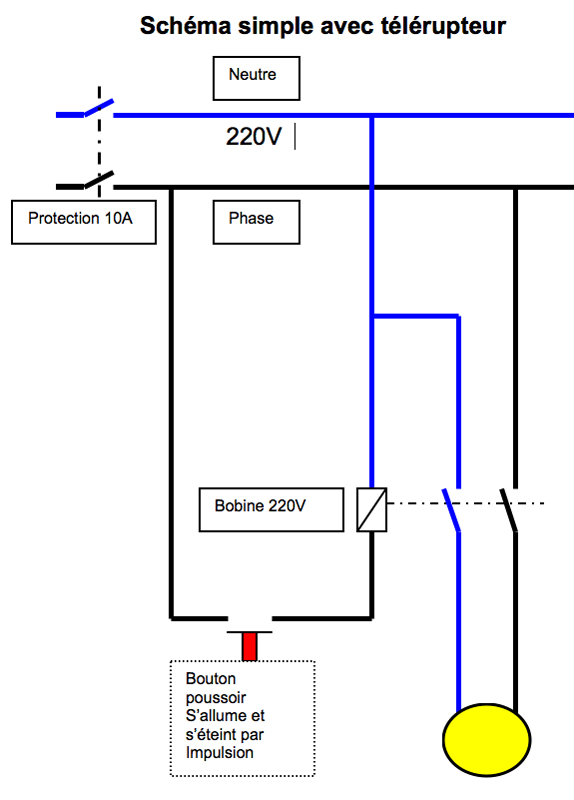

Bonjour. J'ai des ampoules sur les deux façades de ma maison et j'ai posé deux télérupteurs avec deux boutons et quand j'allume ça saute, comment est le schéma de câblage, pourtant je l'ai suivi, je sais pas ce qui se passe ?
Merci

Bonjour, un télérupteur dispose d'un circuit de commande (bobine) commandé par impulsion par des poussoirs, et d'un circuit de puissance (la lampe) vous avez suivi le schéma et ça ne marche pas ! il y a forcément une erreur à quelque part. Avant le recours à l'électricien, faites vous aider par une personne qui connait.

Bonjour. Soit votre schéma de principe est faux, soit vous avez mal câblé.

Bonjour. Vous avez sur ce site une vidéo très explicite.

Voici un petit schéma qui pourrait vous aider. Cordialement. PL (21/07/10)
Voici un schéma :
branchement bouton poussoir
