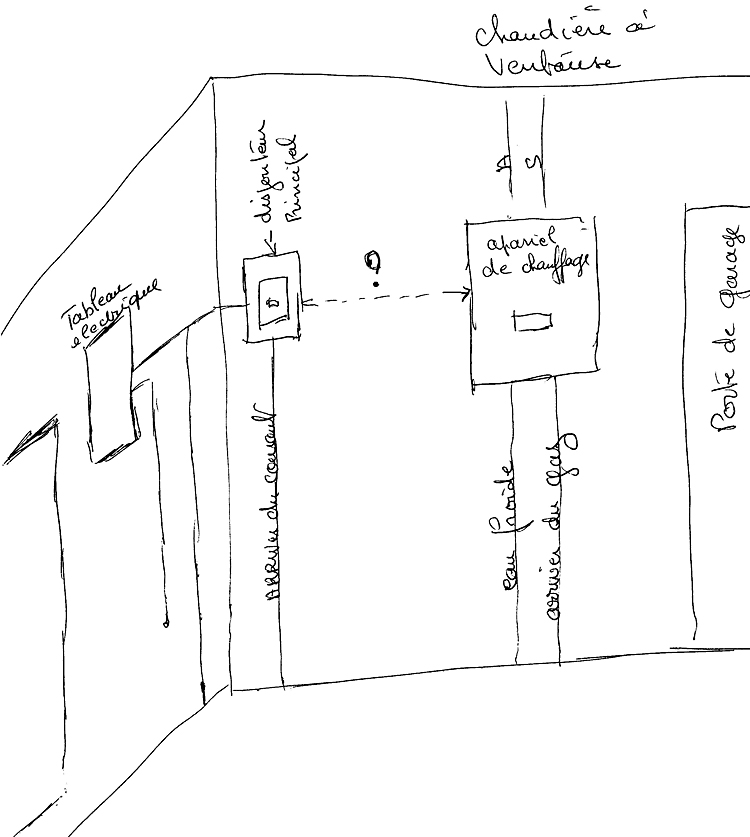

Bonjour, je vous envoie un petit plan pour savoir quelle est la distance entre une chaudière à gaz et un disjoncteur. Faut-il séparer par un petit muret ? Merci. (12/09/10)
Voici le schéma :
installation chaudière gaz raccordement électrique

Bonjour. DJ de branchement et chaudière sur le même mur sont compatibles. Il suffit que l'un et l'autre soient manœuvrables et dépannables sans difficultés.
Vous faites au mieux avec bon sens en laissant la place qu'il faut, sans muret.
Prévoyez une ligne indépendante (protégée) depuis le tableau pour alimenter la chaudière ; il faudra également une ligne depuis la chaudière vers le thermostat de la zone d'habitation.
Tout cela l'installateur le sait.
