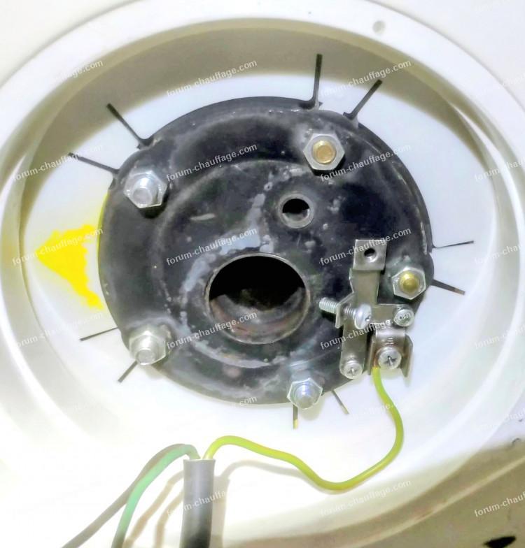

J'ai un ballon d'eau chaude qui fonctionne normalement (=bien) depuis 15 ans.
Hier soir lors de la mise en route (heures creuses), il a fait disjoncter le disjoncteur différentiel de sa rangée.
Ce matin j'ai ouvert le boitier électrique sous le ballon.
Constats:
En branchant le jus directement sur les cosses du BEC (shunt du thermostat): disjonction à la mise en route.

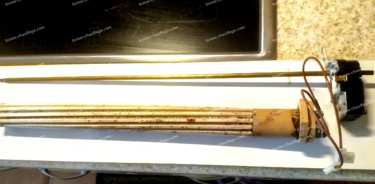

J'ai extrait la résistance: aux bornes j'ai une valeur de résistance de 26,3 (j'ai une nouvelle de rechange qui indique 28,6).
La résistance semble être bien salie (photo) et contient des traces de poudre de rouille à sa base (photo).
Le fourreau métallique dans lequel est logée la résistance est humide et sent fortement la rouille (voir photo).
Ma question :
Est-ce-que je peux remplacer l'ancienne résistance par la nouvelle sans risque ?
A terme il était prévu que ce ballon d'eau chaude devait être remplacé.

Bonjour shmft.
il a fait disjoncter déclencher le disjoncteur l'interrupteur différentiel de sa rangée.
Le fourreau est percé.
C'est maintenant.
C'est tout à fait inutile.

Bonjour, merci pour vos réponses.
Message bien reçu.
Ballon vidangé et débranché électriquement, en attente de l'intervention d'un plombier pour remplacement.
Comme souvent, les pépins n'arrivent que la veille d'un week-end...
