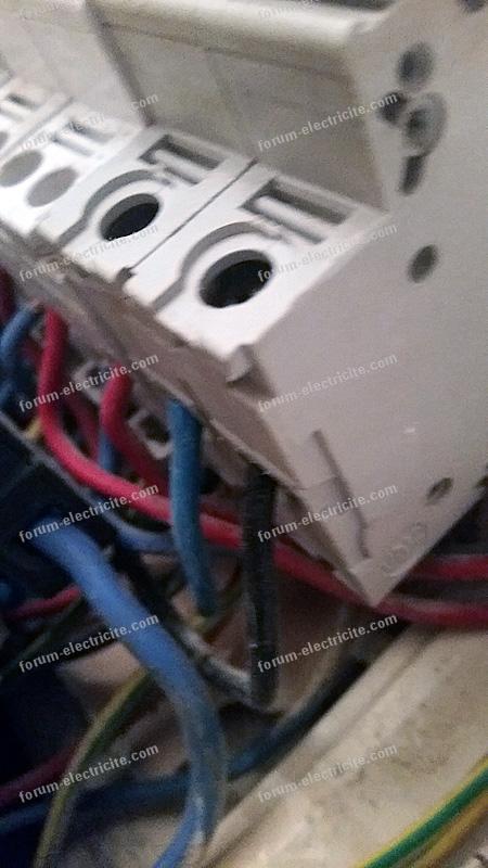

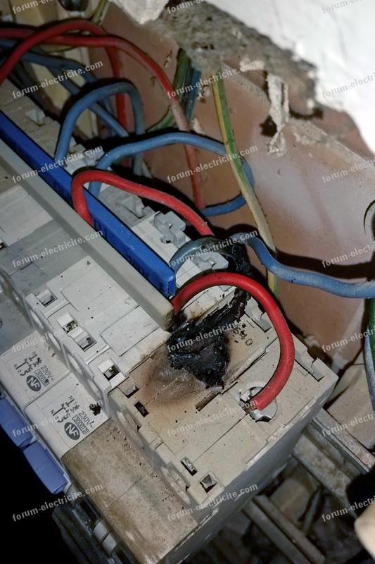

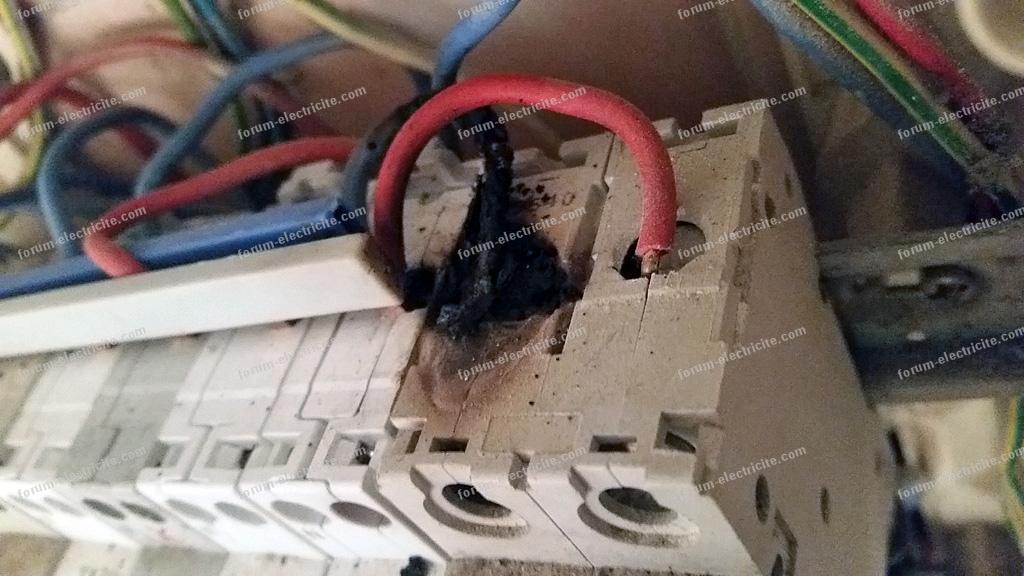

Après quelques minutes d'usage de ma plaque de cuisson, petit bruit d'explosion, un peu de fumée, une odeur de cramé.
Après avoir retiré le boîtier blanc du boîtier électrique on voit que le disjoncteur n'a même pas été déclenché (il est toujours en position haute), c'est le disjoncteur de plaque de cuisson + four.
Actionner le disjoncteur ne fait rien.
On voit une trace noire de brûlure dans le boîtier, cf photos.
Le reste des disjoncteurs ont l'air OK j'ai testé toutes les prises et appareils.
Il n'y a que la plaque de cuisson et le four qui ne s'allument plus.
Sauriez-vous me dire ce qui s'est passé ?
Le disjoncteur a brûlé ?
Qu'est-ce qui a pu déclencher le problème ?
Puis-je changer moi-même le disjoncteur ? Si oui lequel prendre ?
L'inscription semble être effacée sur la photo.

Soit les vis de branchement étaient desserrées et ont provoqué des amorçages qui ont brulé ces contacts et les fils, soit les contacts internes des disjoncteurs ont brûlé parce que le disjoncteur a sauté trop souvent en charge.
Oui, je pense que vous pouvez changer vous-même les disjoncteurs si vous avez les compétences.

Pourriez-vous me dire quel modèle je dois prendre ? Les inscriptions sont illisibles sur l'interrupteur.
S'il vous faut plus d'informations merci de me le dire.

20 Ampères si les fils de sortie du disjoncteur sont du 2.5 mm carré....
32 Ampères si c'est du 6mm carré, et bien sûr couper le courant avant toute intervention.

Sauriez-vous me dire comment je détermine la section des fils ? avec une règle ?

Salut,
Avec l’œil et un minimum d'habitude.
Si c'est du 6mm² ce sont des fils multibrins, c'est à dire 6 ou 7 fils fins entrelacés.
Une plaque de cuisson est habituellement câblée en 6mm² avec un DJ 32A à l'origine.
Mais dans les anciennes installations on peut trouver du 4mm², généralement monobrin rigide, avec un 25A au départ.
Déconnectez les fils en partie basse du DJ pour nous les faire voir.
En plus de votre nouveau disjoncteur qui ne fera qu'un seul module (l'actuel est un bipolaire avec 2 pôles protégés, pas utile) vous prendrez une paire de peignes pour peigner toute la rangée proprement.
