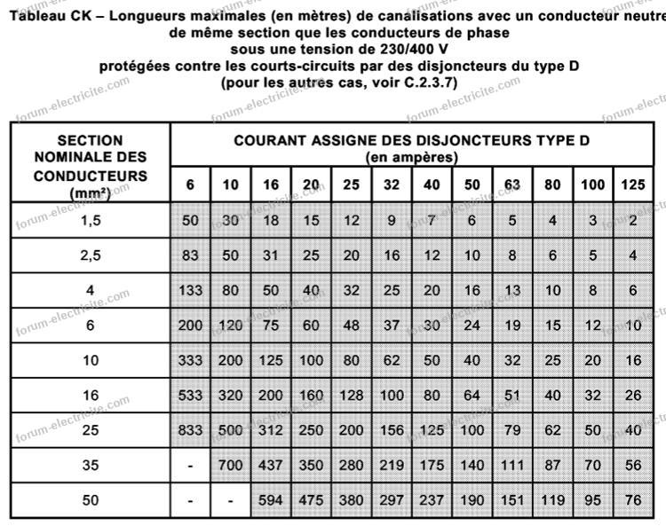

Je souhaite installer une climatisation monobloc sans groupe extérieur (Unico Air Inverter 8 SF).
On m'a conseillé d'installer un disjoncteur 20 ampères courbe D.
Savez-vous quel type de fil électrique dois-je installer ? Quel diamètre ? (Le vendeur à Leroy Merlin était hésitant).

Du 2,5² avec un disjoncteur 20A conviendra très bien.
Si c'est une Inverter, en principe un courbe C est suffisant.

Il est top ce tableau ! La longueur du fil électrique sera moins de 10 mètres.
J'aurais pu prendre du 1.5 mm², c'est pas grave.

Non vous avez bien fait.
Il ne faut confondre 2 choses :
- Le courant maximum assigné par un câble.
- La chute de tension liée à la longueur de la liaison.
Même si votre clim est juste à côté du 1,5² et le disjoncteur 16A maxi associé seront juste pour absorber l'intensité de la clim, en particulier au démarrage.
Donc 2,5².
Par contre vous n'avez pas à surdimensionner ce 2,5² pour tenir compte de la chute de tension liée à la longueur de liaison, ce qui serait pas le cas si vous aviez par exemple 50m.
