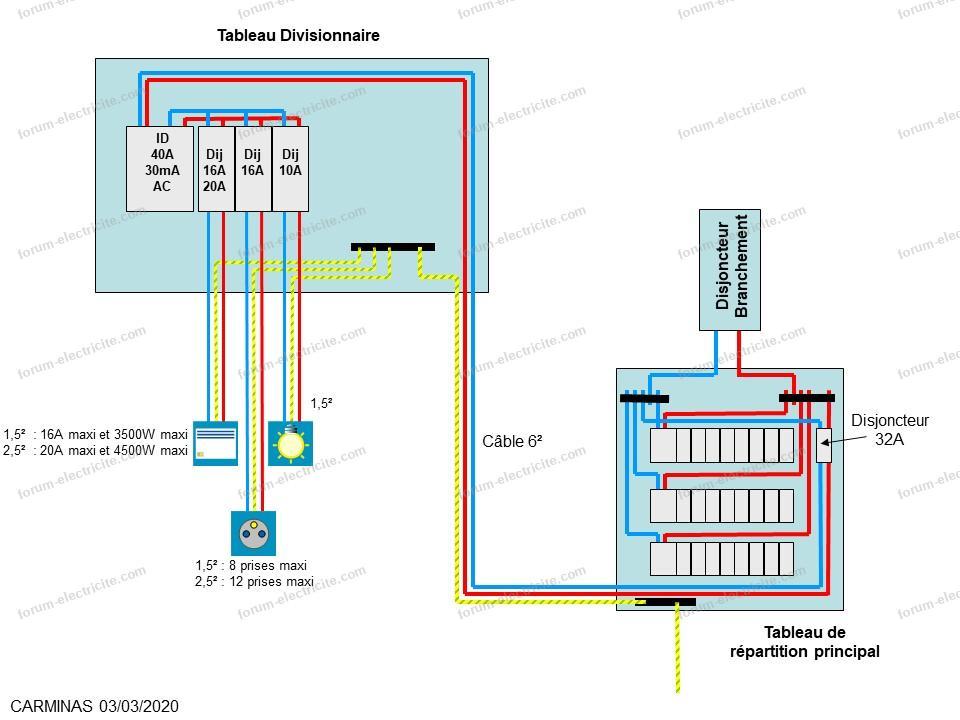

Je viens de me monter un petit coffret, pour pouvoir le cas échéant dépanner des appareils sans faire sauter toute l'installation.
Dans ce coffret, j'ai mis un 30mA, un disjoncteur et une prise.
Mon problème est que, quand j'ai mis sous tension un appareil à dépanner, c'est le 30mA global de l'installation qui a sauté, et non celui de mon coffret.
Quelqu'un aurait-il une idée ?
NB Les branchements sont les suivants :
- Arrivée phase et neutre sur 30mA, terre sur le bornier
- Raccordement phase et neutre entre 30ma et disjoncteur
- Raccordement phase et neutre entre disjoncteur et prise, terre de la prise sur le bornier.
Je pense avoir tout fait correctement.

C'est peut-être juste que le 30mA global de l'installation est plus rapide que le vôtre à déclencher.
Permutez les 2 pour voir.

Bonjour tiwicom. Quelques compléments.
En aucun cas il ne faut que des interrupteurs différentiels 30 mA soient en cascade. Votre tableau auxiliaire se monte comme un tableau secondaire : départ sur un DJ alimenté depuis le bornier du tableau principal, la ligne, et l'arrivée sur l'ID 30 mA du tableau secondaire.
