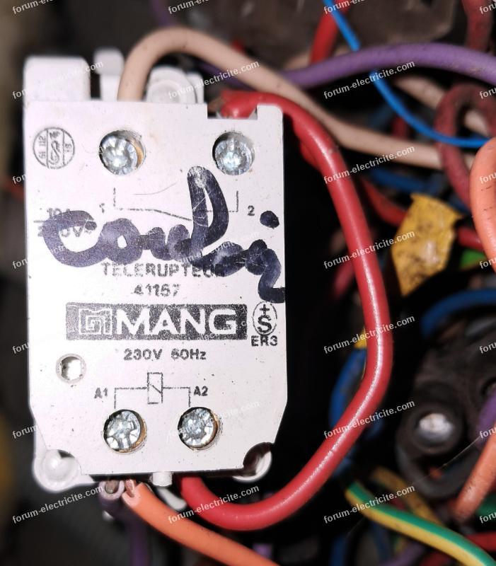

Problème dysfonctionnement télérupteur la lumière ne s'éteint plus ou 1 fois sur 20 quand j’appuie sur les boutons poussoirs.
J'ai un télérupteur Mang 41157 que l'on ne trouve plus par quel télérupteur je peux le remplacer sur la photo je ne sais pas à quoi correspondent les couleurs à part le orange qui va au bouton poussoir.

Bonjour, pour être sur.
Je refait le pont entre A2 et 2.
Sur A1 je remet le violet et orange.
Le blanc sur 1.
Le rouge sur 2.
Le blanc sur 1.
Le rouge sur 2.

Oui à l'identique

Encore une chose.
Quand j’appuie sur le bouton poussoir la lumière s'éteint si je le lâche elle se rallume.
C'est bien le télérupteur qui fonctionne mal ?
Des fois au bout de dix appui sur le bouton elle s'éteint.

Oui lorsque vous appuyez sur le bouton poussoir l'électroaimant actionne le contact qui à du mal à se verrouiller en position ouvert, et c'est pour cela que la lampe se rallume.
Il faut remplacer ce télérupteur qui est fatigué
