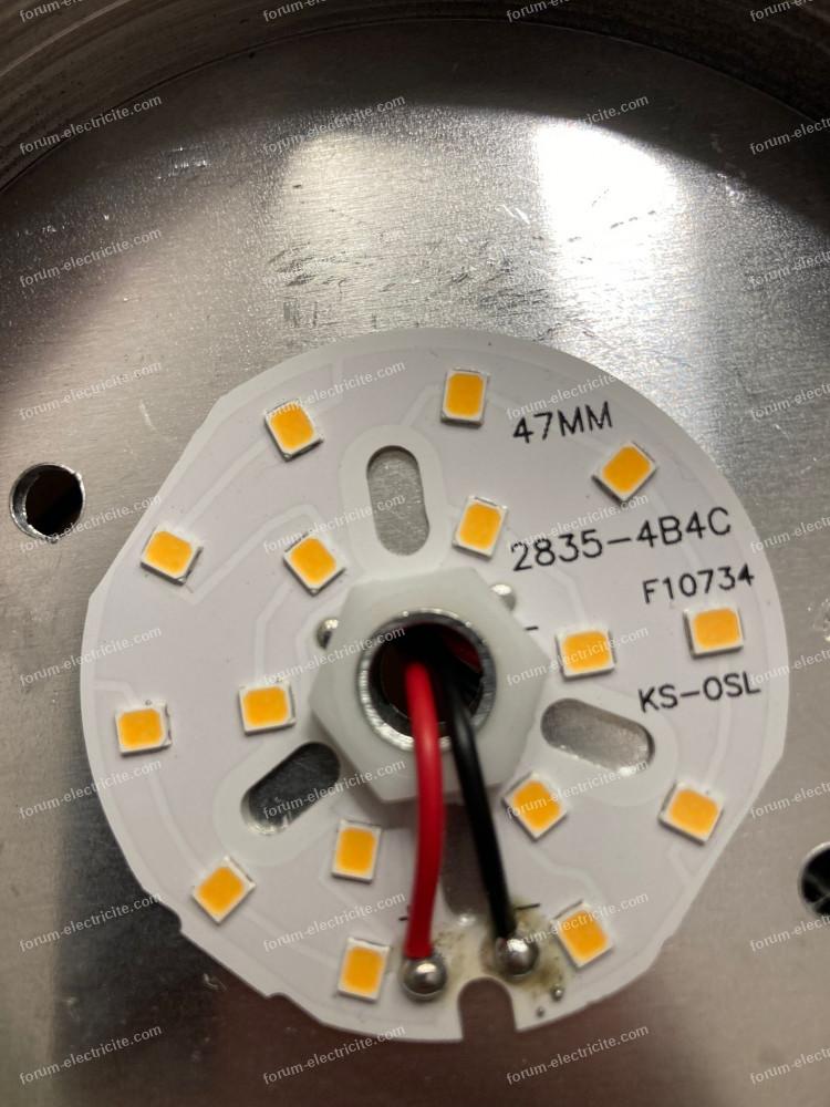

J'ai un luminaire d'intérieur à LEDs dont j'aimerais diminuer l'intensité d'éclairage.
Il est trop puissant/éblouissant pour l'endroit ou il sera installé, j'aimerais donc réduire sa luminosité, de moitié environ.
Est-ce possible en changeant le driver de LED intégré ?
Si oui, quel type de driver choisir ? Si non, y'a-t-il d'autres solutions ?

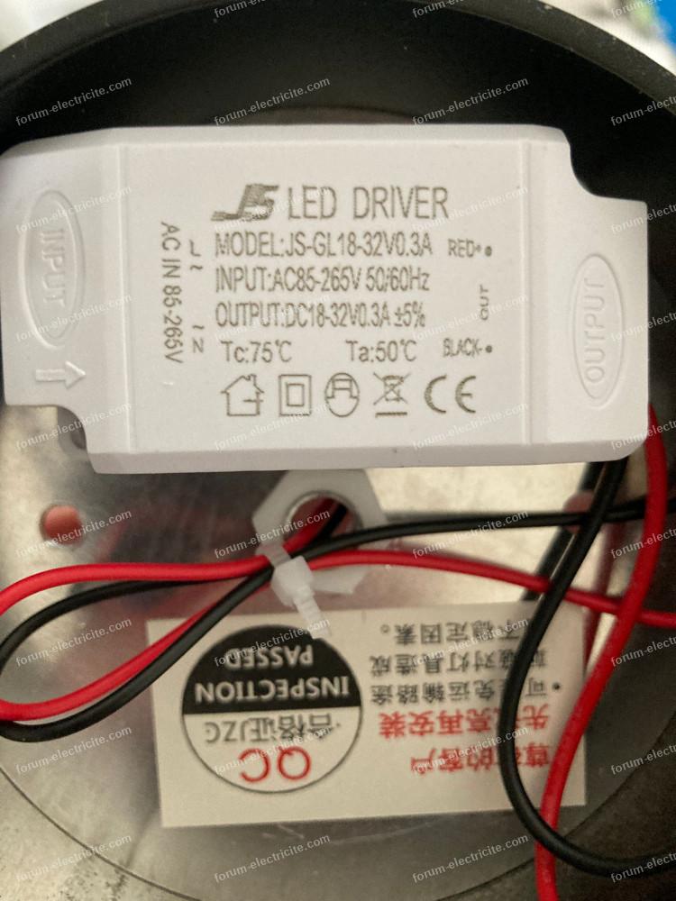

Voici les infos du driver actuel :
MODEL: JS-GL 18-32V 0.3A
INPUT: AC 85-265V 50/60Hz
OUTPUT : DC 18-32V 0.3A
Je joins les photos du driver et du circuit LED
NB. Je n'y connais à peu près rien en électricité.

Bonjour Banilon,
Le convertisseur est un générateur de courant continu constant 300 mA.
Essayez d'en trouver un dimmable, ou avec plusieurs intensités de sortie.

J'en ai commandé un à 150 mA.
