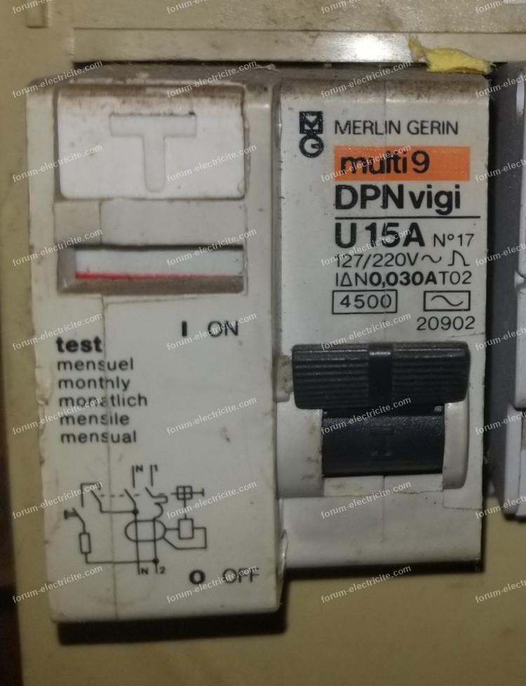

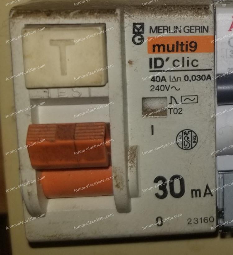

Sur mon compteur, j'ai deux lignes de fusibles avec chacun un disjoncteur différentiel.
Sur l'un, il y a plusieurs pompes vide-cave.
Hier, les pompes étaient en état de fonctionner mais leur disjoncteur différentiel s'est mis à sauter.
J'ai identifié la pompe qui cause le problème.
Je pensais qu'elle était hors service, mais en la branchant sur une prise reliée à l'autre disjoncteur différentiel, elle fonctionne sans le déclencher.
Du coup, je me demande si c'est un problème de pompe ou un problème de disjoncteur...
Quand j'appuie sur le bouton de test, les deux fonctionnent et il y a 4 ans, un électricien les a testés.
Bien que vieux, il avait dit qu'ils étaient en parfait état.
Est-ce que quelqu'un peut m'expliquer la différence entre ces 2 disjoncteurs ?
Vous trouverez des photos jointes, celui qui saute a un levier orange.
NB : J'ai remarqué qu'il saute aussi fréquemment lorsqu'il y a de l'orage.

Bonjour Misaki.
Comme le compteur ne fait que compter, vous évoquez le tableau de répartition.
Il faut discriminer les appareillages.
La premier (photo à gauche) est un interrupteur différentiel 30 mA qui alimente une série de disjoncteurs modulaires.
Le deuxième photo est un disjoncteur différentiel 30 mA 16 A qui est censé ne commander qu'un seul et unique récepteur ; lequel ? Il protège la ligne, sur laquelle il débite, en surintensité et en défaut d'isolement.
Il faut donc préciser quel appareillage déclenche exactement, les deux ayant des fonctions différentes.

C'est une vieille installation dans un lieu très isolé du monde.
Seule la terre et l'état des disjoncteurs ont été testés par un professionnel, qui n'est pas allé plus loin. Il est clair que le tableau n'est pas standard...
D'après ce que vous dites le disjoncteur avec le bouton noir est mal utilisé car derrière il y a des lumières, un congélateur, un ventilateur de plafond, une machine à laver et des prises électriques, c'est pour ça que j'ai pu tester la pompe.
Derrière l'autre il y a des lumières et prises mais aussi un four, des pompes et un chauffe-eau...

L'appareillage avec le bouton rouge est un interrupteur différentiel qui alimente différentes lignes protégées en surintensité avec des fusibles ou des petits disjoncteurs modulaires.
Cet ID détecte les défauts d'isolement et quand il en détecte un, il déclenche.
L'autre appareillage avec un boution noir est un disjoncteur différentiel qui doit alimenter un seul récepteur. On s'étonne qu'il puisse alimenter simultanément "des lumières et prises mais aussi un four, des pompes et un chauffe-eau..." vu que son calibre est 15 ampères. Il déclenche en cas de défaut d'isolement ou surintensité.
Si la pompe présente un défaut d'isolement*, elle déclenche soit l'ID bouton rouge si son circuit d'alimentation est en aval de cet ID, soit le DJ différentiel bouton noir si elle est branchée directement en sortie de cet appareillage.
* Il faut que la liaison terre de la pompe soit assurée par la prise sur laquelle elle est branchée. On contrôle alors le raccordement à la terre de toutes les prises de courant.
Il y a des incertitudes à lever chez vous.
L'électricien serait à même d'approfondir.
