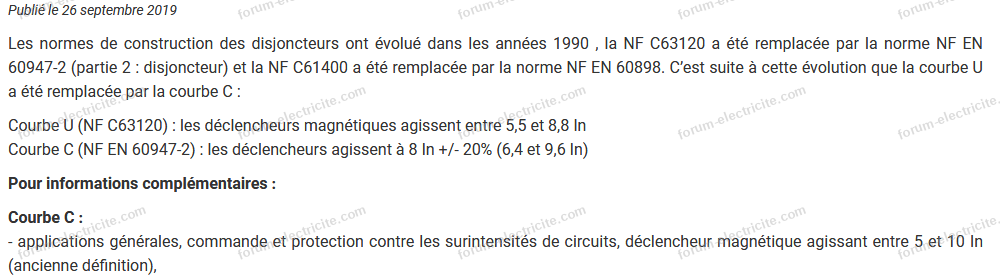

Pouvez-vous m'expliquer la différence entre ces deux disjoncteurs.
Est-ce qu'il peuvent se remplacer mutuellement en toute sécurité ?

A première vue aucun souci à les permuter, la différence est sûrement la génération des disjoncteurs car seule l'appellation change, le numéro de référence est le même (je dirais que celui de la seconde photo est plus ancien).
Pourquoi vouloir les permuter ?
Cordialement, Rémi.

Bonjour à tous. Même avis que Rémi. En photo, quelques éléments de comparaison courbe U et courbe C.
On croit voir un DJ 20 A avec une étiquette Induction. On s'attendrait à 32 A.
