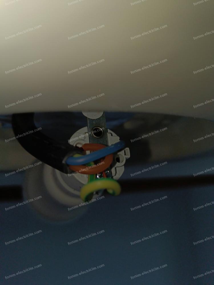

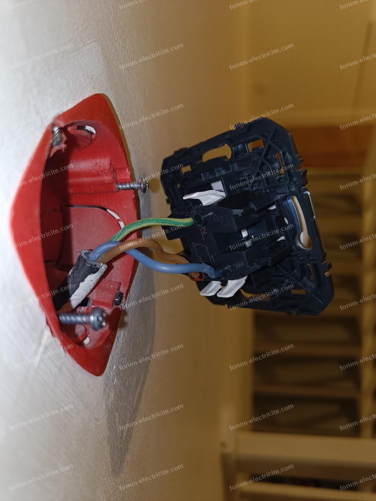

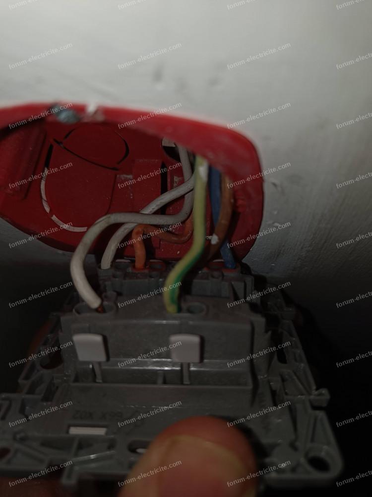

Je rénove ma maison nouvellement acquise et je suis à l'étape électricité.
Toutes les prises/lampes fonctionnent nickel sauf ce circuit que je ne comprends pas.
J'ai 2 interrupteurs :
1 au RDC (double va-et-vient) - le va-et-vient de la lampe est celui de droite
1 à l'étage
Sauf que quand j'éteins la lumière via l'interrupteur du bas, je ne peux plus le rallumer en haut et vis vers ça.
Je fais appel aux experts de ce forum.
1 à l'étage

Bonjour riri93,
Une installation exemplaire serait celle où l'on n'utilise pas du câble (avec un conducteur jaune vert qui est utilisé ici pour une fonction différente de la terre, et non identifié avec un adhésif coloré ou mieux, de la gaine thermorétractable de la bonne couleur).
Elle comporterait moult tubes ICT de 20 avec au minimum 5 couleurs pour les conducteurs lumière.
Bref, il vous faudra identifier les constituants classique d'un montage va et vient dont le schéma est partout :
Va-et-vient.com phase directe rouge, appareillage, les deux navettes en violet, le deuxième appareillage, la phase coupée en orange vers la lampe, le neutre bleu direct à la lampe.
On n'aimerait pas être à votre place avec une installation bricolée à l'économie et sans repérage.
Mot clé pour la photo en général : lumière.
On vous laisse identifier les conducteurs ; profitez en pour les repérer.
Et le montage va et vient fonctionnera de nouveau.

Bonjour Riri93.
Les navettes et le commun ne sont pas à leur place sur les appareillages, d'où la nécessaire identification des conducteurs.
