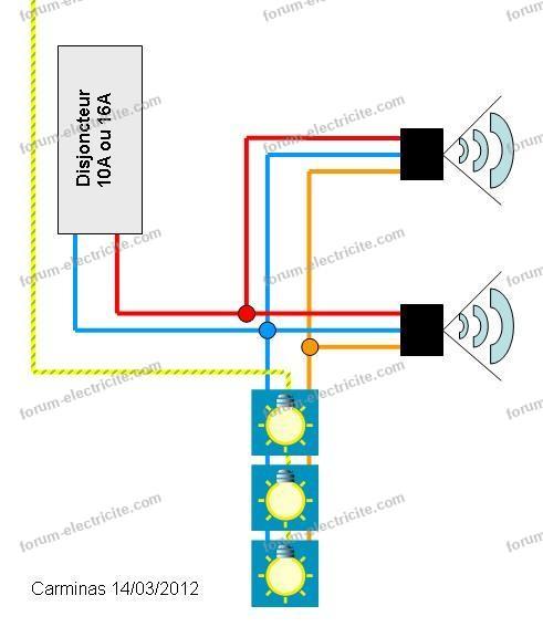

Je souhaite mettre à l'entrée et à la sortie d'un escalier un détecteur de mouvement de chaque côté.
J'ai 2 détecteurs de la marque Essentiel, série Light Sensor.
Je ne comprends pas comment faire mon branchement en parallèle.
Merci pour vos conseils.

Quelques renseignements supplémentaires seraient bienvenus car la référence que vous donnez :
"ESsentiel, série Light Sensor" ne donne rien sur le Web.
Quelles sont les caractéristiques de vos détecteurs ?
Vous avez certainement reçu une notice avec les appareils, en faire part serait une très bonne idée !

La réf que l'on trouve sur Internet est SCS HCN0044.
Il y a un schéma pour en connecter une.
Ma problématique est pour la connexion en parallèle.
A la société on m'a dit "vous branchez les 2 de la même façon", sauf qu'en y réfléchissant cela ne peut pas fonctionner puisqu'elle se retrouve en série.

Bonjour Terrien !
Je ne sais si cela respecte les normes en vigueur dans votre pays mais théoriquement oui il "suffit" de raccorder les 2 appareils en parallèle. (voir schéma).
Attention il est impératif de respecter le câblage PHASE et NEUTRE ... toute erreur mène à un court-circuit !
Une autre solution serait de câbler les 2 détecteurs comme indiqué sur la notice et de remplacer les 2 lampes par 2 contacteurs dont les contacts NO seraient mis en parallèle et commanderaient l'éclairage.
Dans le cas de votre escalier, le réglage des temporisations ne sera peut-être pas évident.
Je suppose qu'à l'approche de l'escalier le détecteur doit enclencher l'éclairage et ce pendant une temporisation. Le passage devant le second détecteur va relancer cette temporisation.
Une disposition judicieuse des détecteurs est nécessaire.

Merci Martien, (j'y croyais un peu, maintenant je suis certain que "des gens" venant d'autres planètes, nous sont très supérieurs). Mon nouveau câblage fonctionne, ce qui me posait problème était la connexion des lampes sur la seconde cellule, mais tout fonctionne, Merci.
Pour les réglages on va prendre notre temps, une minute de + ou de - ne devrait pas être catastrophique.
