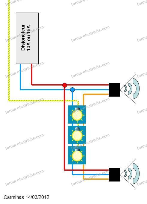

J'ai actuellement 2 interrupteurs câbles en va et vient, qui commandent depuis la porte d'entrée et la porte du garage une série de 5 lampes extérieures (éclairage de l'allée).
J'aimerais que ces lampes s'allument aussi lorsqu'une personne se présente à l'entrée de l'allée, via un détecteur :
=> comment faire évoluer mon installation ? Passer à un télérupteur ?
=> quel type de détecteur peut-on mettre à l'extérieur ?
Par avance merci !

Bonjour. C'est facile à faire, à condition que vous connaissiez l'origine de ce circuit lumière et sa protection. Vous utilisez un détecteur tel que celui proposé en question 8204. Vous reliez la sortie active du détecteur (phase coupée par un petit relais interne)à la phase coupée disponible sur une borne de la lampe (l'autre étant directement reliée au neutre).
Il faut faire un repérage sérieux sous peine de faire cuire le relais interne du détecteur par court-circuit phase neutre.

Merci pour cette 1ère réponse.
Par contre, pouvez-vous détailler le câblage, car sur un détecteur il y a 3 fils.
De plus, je souhaite garder mes 2 points d'allumage existant. Pour que ce soit plus clair, j'ai joint un schéma du câblage existant et un fichier Excel, si vous pouviez répondre avec, c'est plus facile pour un novice comme moi.

C'est mieux avec le schéma. Mais avez-vous déjà un détecteur en votre possession ?
Si ce n'est pas le cas, on pourra prévoir un Luxomat Flash. On alimente le détecteur entre phase rouge (borne L) et neutre bleu (borne N) sur le tableau, et la phase coupée en sortie de détecteur (borne L') est reliée sur le fil vert de la lampe (phase coupée issue de la commande va et vient).
En attendant, notice installation detecteurs flash.pdf du produit.
A noter que dans un câblage on n'utilise ni jaune ni vert.

Bonjour, j'avoue ne pas bien comprendre le schéma du feuillet 2, du fichier excel, les navettes sont shuntées entre elles, et si je lis bien on n'arrive plus à éteindre avec les va & vient !
Le schéma fourni par GL est plus clair. Cordialement.

Je voudrais brancher un éclairage d'une allée avec 6 bornes.
Un détecteur de mouvement à l'entrée pour allumer l'allée, et le même détecteur de mouvement en sortant de la maison pour allumer en sens inverse.
L'ensemble branché sur du 220 v. Les 6 lampes au sol doivent être en 220 volts ou bien autre voltage.
Merci de votre réponse, et surtout si vous pouvez me fournir un schéma de branchement.

Bonjour. On alimente par le même circuit phase/neutre les deux détecteurs en respectant la polarité, on branche les sorties ensemble (phase coupée) qui alimente alors les lampes (reliées au neutre commun) directement si la puissance est réduite (cas des led) ou par l'intermédiaire d'un relais. On choisit des détecteurs de qualité comme ceux régulièrement conseillés sur le forum.
