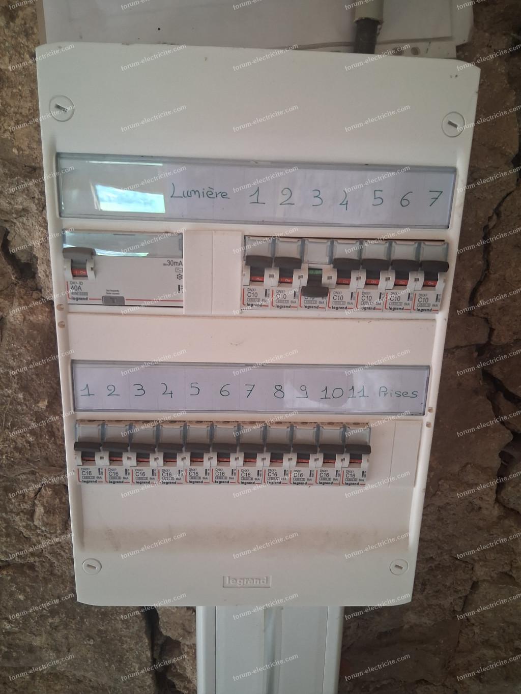

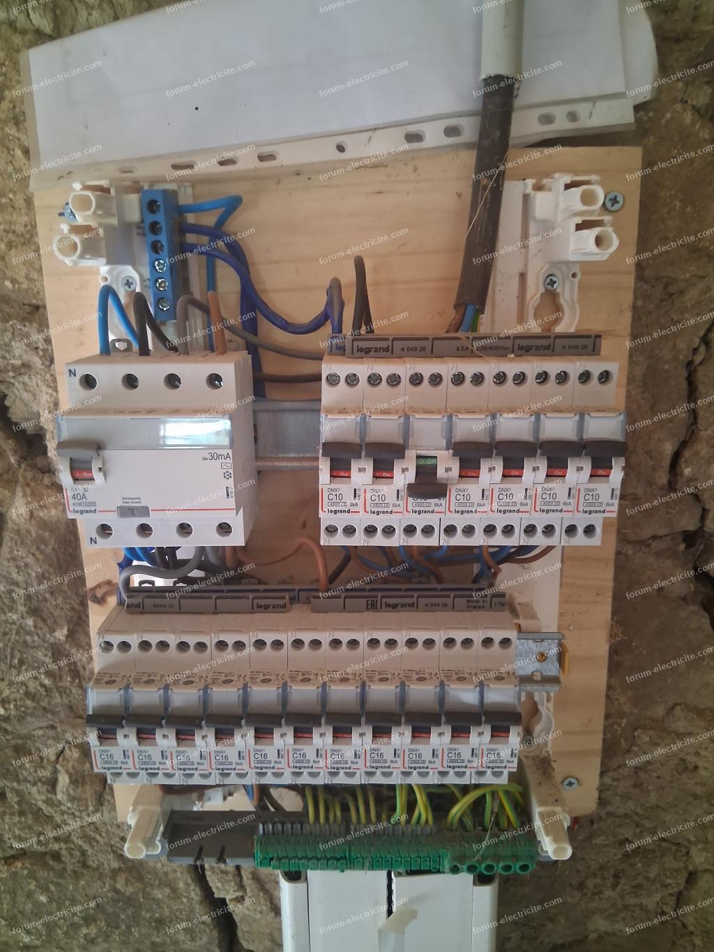

Ayant acheté une nouvelle maison (avec 0 non conformité au DPE elec...)
Je me pose aujourd'hui une question de sécurité sur le départ du tableau secondaire.
Pour reprendre depuis le début
- Maison alimentée en triphasé avec parafoudre et les 3 phases utilisées en monophasé uniquement
-3 lignes équipées de 30Ma triphasé
-un départ vers un tableau secondaire (grange / atelier / piscine)
Le départ vers le tableau secondaire est réalisé par le biais de 2 disjoncteur 32A
- Le 1e reprenant en entré neutre et phase1
- Le 2e reprenant entré phase 2 et phase 3
En sortie de ces 2 disjoncteurs un câble en 5g va alimenter mon tableau secondaire
Entre temps il est repris dans un boitier de dérivation dans le garage pour alimenter lumière + prises en mono.
Donc pour moi absence de protection différentielle sur ces élements
Le coffret secondaire lui (20m plus loin dans la grange) reprend bien les différentes protections.
Ma question est donc: Est-ce normal d'avoir 2 disjoncteur mono en départ de tableau ?
Si je me pose aujourd'hui la question c'est que je vais devoir passer sur une prise renforcée au garage pour le chargement d'une voiture électrique (voir prévoir des prises triphasés pour un pont, machine à pneu, compresseur... si je dois refaire un petit morceau de coffret dans le garage pour mettre aux normes).
Merci d'avance pour vos éclaircissements.

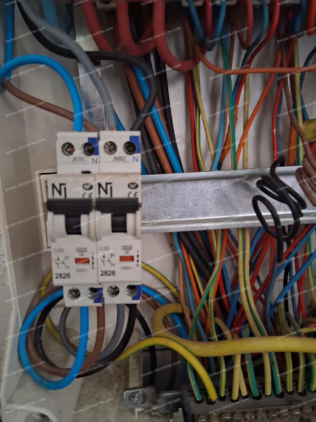

Très bien de vous poser la question !
La réponse est NON ! NON ! NON ! Celui qui a fait un tel montage est un ... criminel ? inconscient ?
Départ de triphasé avec neutre = Disjoncteurs tétrapolaires. Coupure des 3 phases et du neutre simultanément.
Les disjoncteurs utilisés ne protègent pas la connexion "neutre" pour le neutre il s'agit d'un simple interrupteur.
Sur le deuxième disjoncteur 2 phases sont raccordées => une phase est protégée en surintensité (court-circuit/surcharge) l'autre absolument PAS ! et c'est très dangereux.

Et en plus ... je viens de me rendre compte que le neutre n'est pas câblé à sa place sur le premier disjoncteur, si les conventions de couleur sont respectées et donc ce n'est pas UNE phase non protégée mais DEUX !
Si le premier disjoncteur déclenche cela peut être catastrophique pour les appareils reliés à votre tableau secondaire :
- Triphasé ou une seule phase est coupée => alimenté en 2 phases les moteurs ne tournent pas grognent et chauffent ( l'espoir est que d'autres protections entreront en jeu ).
- Monophasé, il y a rupture du neutre et de fortes surtensions sont à prévoir ... certains appareils risquent de se voir alimentés avec une tension proche de 400 V au lieu de 230 V.
Ce montage est ... criminel !

Bonjour ioda42,
Tout est possible, même le pire qui consiste à alimenter un départ triphasé avec 2 disjoncteurs DPN avec un seul pôle protégé, et avec neutre à droite qui plus est.
En admettant que le DJ de gauche soit déclenché, des charges monophasées branchées entre le neutre du câblage (pas le neutre réseau) et l'une des deux phases encore présentes risquent d'être soumises à des tensions anormalement supérieures à 230 V pouvant entrainer des destructions de récepteurs.
En triphasé 3P + N la disparition du neutre réseau est un incident majeur pour les charges monophasées.
Il faut refaire la liaison actuelle vers le garage, quitte à augmenter la section.
La borne de recharge doit avoir une alimentation spécifique autonome branchée sur l'arrivée 3 phases + neutre du tableau principal. Un électricien agréé IRVE doit se charger ce ce travail dès l'instant où la puissance disponible est supérieure à 3 680 W.
La ligne actuelle semble sous dimensionnée. Sa longueur a une importance.
Il faudrait préciser la valeur de la puissance souscrite en kVA.
Conclusion : ce qu'on voit est une horreur technologique.

Merci pour vos réponses rapide ça me rassure (même si ça ne devrait pas... au moins je prends le sujet à temps!)
Abonnement en 18 KVA actuellement (surdimensionné pour l'instant mais j'ai repris la puissance de l'ancien proprio)
Longueur tableau principal garage 25m actuellement un câble en 5G6 donc Pmax 20kW pour 98m en tri si je ne dis pas de bêtise.
Longueur garage tableau secondaire 11m toujours en 5G6 (lumière, prises, piscine --> pas de grosse puissance uniquement mono <16A
Donc déjà dans un premier temps
Remplacement de l'horreur par un disjoncteur tétrapolaire 32 A si mes calculs sont bon avec le 5G6 je peux monter jusqu'à 38 A donc la taille en dessus 32A pour le dimensionnement.

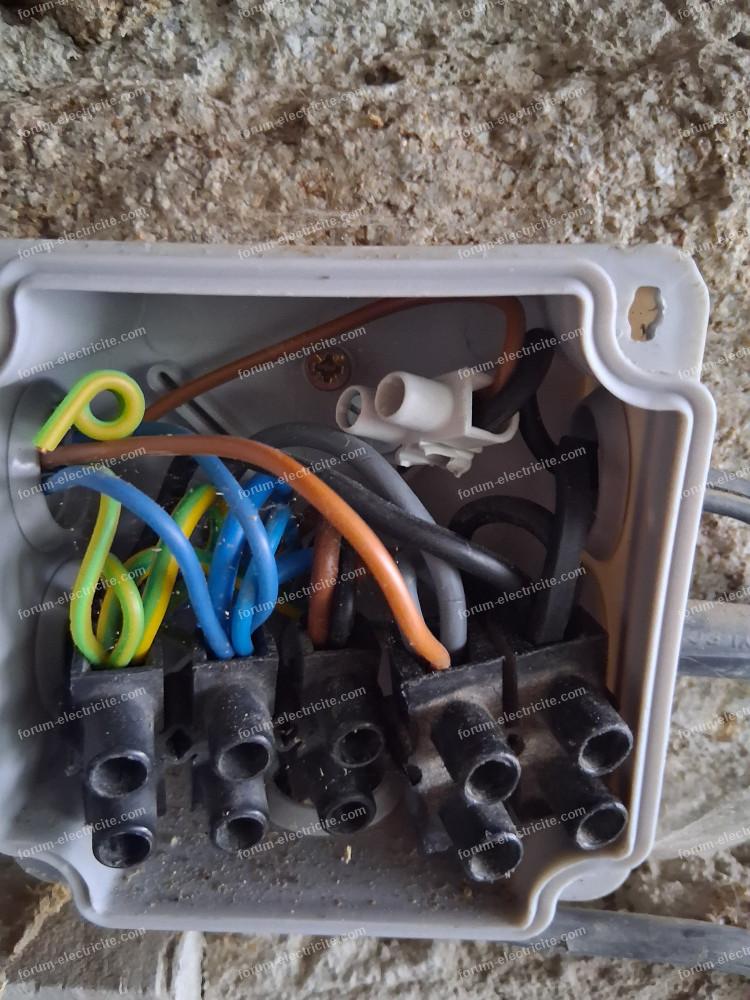

Dans l'ordre tableau principal
Boîtier de dérivation garage (entrée sortie en 5G6)
Tableau secondaire grange
Le tout par le même pro car il a facturé le 5G6 tout du long (le tableau secondaire est propre)

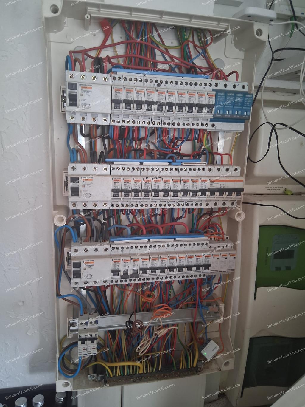

Bonjour Terrien !
C'est donc un "professionnel" qui a installé les deux disjoncteurs au lieu d'un modèle tétrapolaire ...
Aie !
C'est aussi un/ce "professionnel" qui a installé le dispositif parafoudre en utilisant du fil rouge pour la connexion au neutre ... Aie aie !
( Ici même un enfant le verrait si on lui disait simplement que sur toutes les bornes N on doit trouver des fils de couleur bleue.)

Bonjour ioda42.
Juste un complément en passant.
Mais on sait que chaque conducteur de section déterminée peut conduire une intensité supérieure suivant les conditions de pose et de refroidissement. La norme prend un coefficient de sécurité qui fait que chaque conducteur associé à son disjoncteur de calibre maximum autorisé sera protégé dans tous les cas et que l'installation ne fonctionnera pas aux limites.
On ne voit pas les quatre conducteurs issus du disjoncteur différentiel de branchement (ils devraient aboutir à un bornier tétrapolaire. Assurez vous que le disjoncteur est de type S.
Assurez vous aussi que le calibre maximum de ce disjoncteur est de 30 A si la section des départs est 6 mm².
