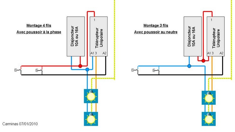

je souhaite remplacer un télérupteur MG TL16 (hs) par un Siemens 5tt4101-0. mais le MG n'a que trois fils (cf. photo MG):
- un rouge en haut = arrivée ? = 1 ?
- un repiquage de ce rouge vers le A1
- un rouge en 2 ? (= retour vers circuit)
- un orange en A2.
Le Siemens (cf. photo Siemens) a 4 positions. Comment lui fournir les bons fils ?
Merci de vos avis et conseils. (09/01/11)

Bonjour, ces télérupteurs sont identiques au niveau du repérage, je ne vois pas votre problème (ou j'ai mal compris). Cordialement.

Merci de vos réponses, effectivement, je vais reprendre les mêmes branchement. ce pont n'était pas indiqué dans les schémas de télérupteurs que j'avais trouvé. à bientôt. DE
