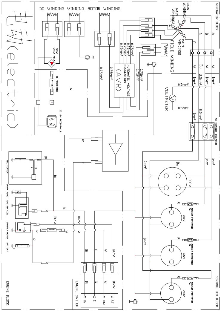

Bonjour, Je possède une génératrice de puissance continue de 2500 Watt et max de 3000 Watt, j'aimerai l'utiliser pour faire fonctionner une fendeuse à bois de 2100Watt cela ne fonctionne pas.
Le problème est que j'ai une machine électrique qui consomme 2,2 KW (220Volt) il ne fonctionne pas avec cette génératrice (Elle fonctionne très bien avec une autre génératrice de même puissance 2,5KW.) Dés qu'on branche la prise la tension chute immédiatement et le moteur ne ne démarre pas.
Nous avons aussi testé la génératrice avec un compresseur électrique de 1,1 KW (220 volt).
Sur 2 prises il ne fonctionne pas et occasionne aussi une forte chute de tension sur la 3 éme prise le compresseur fonctionne.
Selon l'électricien le problème vient de la génératrice. J'espère avoir été assez clair dans mes explications, en attendant votre réponse, veuillez recevoir, Monsieur, mes meilleures salutations. Louis
PS. Voir schéma joint.

Bonjour Louis. Votre électricien n'a pas tort. Pour dépanner, il faudrait être sur place.
Le générateur principal est un alternateur triphasé (bornes ABCN). L'excitation est produite par une roue polaire (électro-aimant tournant - Field winding). On devrait pouvoir visualiser 2 bagues d'alimentation de cette roue polaire. Les 3 prises monophasées sont connectées entre neutre et 3 phases, la prise triphasée entre 3 phases et sans neutre.
L'alternateur est auto-excité lors de la mise en rotation à partir d'une certaine vitesse. On peut donc avoir une idée trompeuse du fonctionnement de l'excitation avec le voltmètre de tableau. Mais comme vous constatez une chute de tension, on en déduit que le circuit d'excitation constitué par AVR, la roue polaire, et peut-être bagues et balais ne fonctionne pas. Normalement la tension aux bornes de l'enroulement d'excitation est hachée au dessus de 0. Le courant moyen d'excitation est alors réglé par AVR.
Comme vous constatez une tension néanmoins sur le voltmètre de tableau, celle-ci pourrait être due à l'aimantation rémanente dans la machine.
Toutes ces indications ne vous serviront à rien, car c'est maintenant à l'électrotechnicien d'approfondir sur place (avec pince ampèremétrique à effet Hall pour le continu, oscilloscope, et des connaissances sur cette machine).
Conclusion : il y a différentes pistes à vérifier pour dépanner ; c'est un problème d'électrotechnique simple pour l'établissement du diagnostic. Le remède sera peut-être de changer AVR, mais auparavant et à votre niveau, de contrôler les connexions par cosses.
Ensuite, il faudra trouver un réparateur expérimenté.

Merci pour votre réponse, pouvez -vous me dire si en état de fonctionnement normal cette machine à la puissance suffisante pour faire tourner une fendeuse à bois (6 to) en 220V 2200 watt.

On peut supposer d'après ce que vous écrivez que la fendeuse fonctionne en monophasé.
La puissance annoncée de 3 kW maximum est certainement en triphasé 380 V, ce qui fait une puissance maximum de 1 kW disponible en monophasé 220 V (et même moins compte tenu des fusibles 3 A limitant la puissance disponible en mono à à peine 700 W) ; la section très petite des conducteurs pourrait confirmer ces hypothèses. Ceci pourrait expliquer que la fendeuse, si elle est équipée d'un moteur monophasé, ne puisse démarrer, ce d'autant plus que l'intensité au démarrage peut être largement supérieure à ce que peut fournir l'alternateur.
Conclusion, si la génératrice est en état, une puissance totale en triphasé de 3 kW ne pourra pas faire fonctionner un moteur monophasé de puissance utile de 2,2 kW, ce qui correspond à environ 2,8 kW absorbé en régime établi. Cette génératrice est sous-dimensionnée par rapport à vos besoins.
La machine n'est pas forcément en panne, il faut juste faire quelques vérifications comme préconisé en réponse 2. En commençant par les fusibles.
