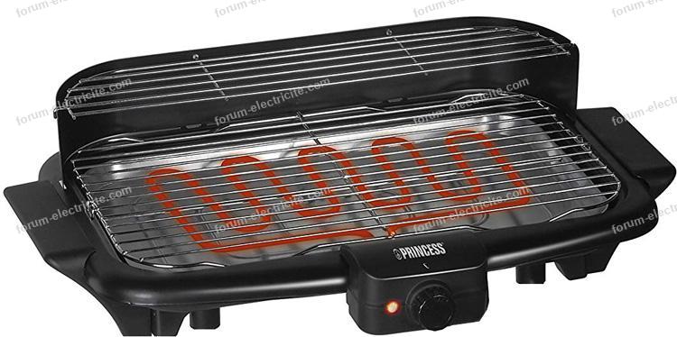

J'ai acheté un barbecue électrique sur une brocante et la résistance émet de la chaleur mais ne passe pas rouge comme cela devrait être le cas quand le réglage est au max.
Test à 200 ohms résultat : Potentiomètre de réglage du barbecue au max = 0.06, min = 0.06
Je pense que c'est le potentiomètre qui est défectueux mais je sais pas comment tester.
Si je débranche la résistance pour le brancher direct sur le 220 est-ce que je prends un risque ?

C'est un thermostat mécanique.
Êtes-vous sûr que ce produit est prévu pour fonctionner en permanence ?

Ce n'est pas un potentiomètre avec une quelconque résistance, mais un thermostat électromécanique comme sur les fers à repasser dans le temps.
La résistance de chauffe est alimentée en tout ou rien.
Il n'est pas certain qu'elle doive rougir, celle d'ici fonctionne sans rougir, et les saucisses cuisent bien.
Néanmoins, vous pouvez la brancher directement sur le secteur 230 V pour observer son fonctionnement.

Ok.
Il ne peut pas y avoir de problème : la résistance chauffe ou non ; il n'y a pas de fonctionnement intermédiaire.
Faites un branchement direct ; il suffit de shunter le thermostat.

Merci de vos retours.
J'ai branché en direct et ça ne change rien ça chauffe mais ça passe pas au rouge.
La résistance du four grill passe au rouge, celle-ci doit en faire de même.
Elle doit être défectueuse mais je ne sais comment trouver le problème.

Ok.
Le barbecue de ce type pas loin d'ici chauffe et cuit mais sans que la résistance rougisse.
Une résistance est bonne ou mauvaise ; si la vôtre chauffe, il n'y a rien à dire.
