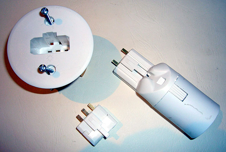

J'ai des prises étranges en saillie qui font guise de douille. C'est en forme de cône + fiche à trois branches plates.
Sur cette fiche on visse l'ampoule. Habitué au domino suspendu, je bloque un peu sur les nouveaux appareillages.
Je ne connais pas le nom de cette prise. J'aimerais la démonter mais je ne sais pas comment.
Pouvez-vous m'aider ? Avec mes remerciements.

Bonjour, une photo aurait été la bienvenue, a priori vous parlez de boîtier DCL, il suffit de retirer la douille (clips) et y brancher le petit raccord pour y câbler votre lustre (ce petit raccord est souvent laissé sur la douille).

Vos explications sont aussi étranges que vos prises, une ou des photos auraient été les bienvenues.
