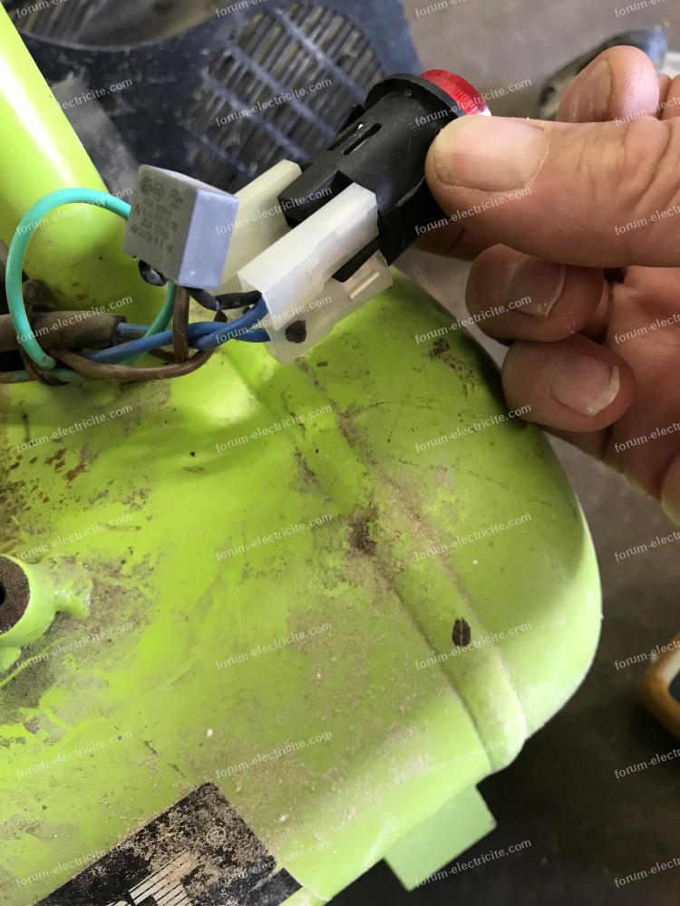

J'ai un compresseur qui ne démarre que SI je laisse mon doigt sur le bouton poussoir OFF/ON.
Il s'arrête automatiquement à la pression maximale requise lorsque le doigt est appuyé, mais ne se réenclenche pas à la pression minimale requise sans le doigt.
Avant de changer l'interrupteur lumineux (30€), je souhaiterais avoir une idée sur une autre panne possible que je pourrais vérifier. Le pressostat fonctionne correctement (en coupure et à l'enclenchement).
Je suis perplexe. Merci.

Bonjour JO4738,
On suppose que lors de la commande, une seule impulsion sur le contact ON suffit pour commander un contacteur.
Dans le cas précis ou il faut garder le doigt appuyé, on met en cause le contact d'auto-maintien du contacteur.
Soit il est défaillant, soit il y a une coupure dans le circuit.
En l'absence de schéma, on ne peut rien imaginer d'autre.

D'accord mais ce contacteur est intégré au bouton où se situe t'il ailleurs ?
Je ne suis pas arrivé à trouver le schéma électrique.
Et je ne voies rien.
Je continue à chercher et vous tiens au courant.

Bonjour JO4738,
On voit un simple BP qui doit commander un contacteur, avec un filtre antiparasite. Et tout contacteur est muni d'un contact d'automaintien.
D'après la photo, aucune autre fonction ne semble incorporée au BP. Sur place on en saurait plus.
Il faudrait faire intervenir un électricien expérimenté.
N'étant pas de la partie vous ne pourrez rien faire de raisonné.

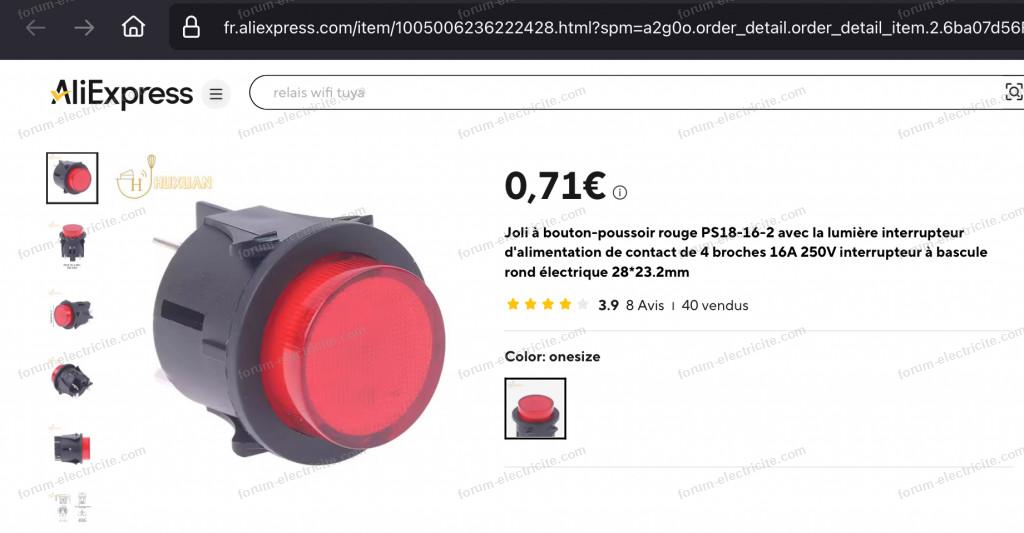

Bonjour JO4738.
Il est bien que vous ayez pu dépanner votre machine.
Nous avons hésité sur la commande qui fut supposé être un bouton poussoir le 02 mai 2025 à 17:18.
Nous ne savions pas la référence de cette machine, car on aurait pu détailler la commande, et c'est ce que vous avez fait.
Est-ce un simple bouton poussoir on off ? Un BP à accrochage ?
La notice chez Ali précise :
Nominal : 16 A 250 V. - Type de contact : 2NC+2NO - Style : interrupteur à bascule* PS18-16-2
Donc ce ne serait pas un bouton poussoir (Ali se trompe en écrivant interrupteur à bascule), et une lampe est intégrée.
*Néanmoins, on a quand même des doutes, car ce doit être un BP à accrochage comme semble le montrer le schéma d'Ali, et c'est le détail qui nous manquait.
Le manque de détails sur la machine et sa commande ne nous a pas permis de vous aider comme on aurait voulu, et rapidement.
L'essentiel est que vous ayez sauvé votre machine.
Merci pour le retour pour lequel nous vous remercions.
Cordialement
Nota : cette commande est une pièce d'usure fortement sollicitée lors de chaque démarrage du compresseur. Vous pouvez commander quelques boutons de rechange.
