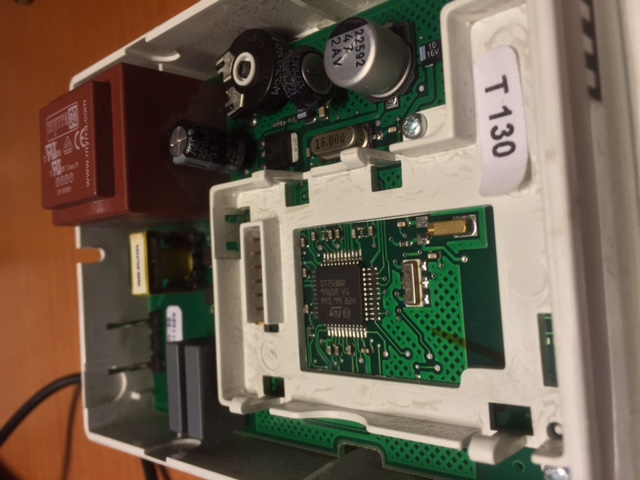

J'ai un problème avec mon Delta Dore 220 CPL.
Il semblerait que la solution est de changer le condensateur 0,22 f 5,5 v.
Il y a un souci avec la réponse de l'invité de la question n°12002 du 22 nov 2014 :
Delta Dore 220CPL rupture de programmation, il dit :
Sur la photo jointe par l'invité le condensateur bleu en question ne fait pas 0,22 f 5,5 v.
Sur ma carte électronique figure 3 condensateurs :
- un radial de 47 micro et 25v
- un radial de 220 micro et 35v justement placé à l'endroit du condensateur bleu
- et un rond plat avec les pattes de part et d'autre de 0,22 f 5,5 v est-ce qu'il s'agit de ce dernier.
Je précise en plus qu'il n'est pas positionné au même emplacement que celui de l'invité.
Pouvez-vous me dire si il s'agit bien de celui-là.

Si c'est pour régler le problème de l'horloge qui se remet à zéro toute seule c'est le 0,22F/5.5V noir en forme de "roue" debout avec les pattes de chaque côté de la "roue".
Attention à bien repérer le + et le -
Olivier.
