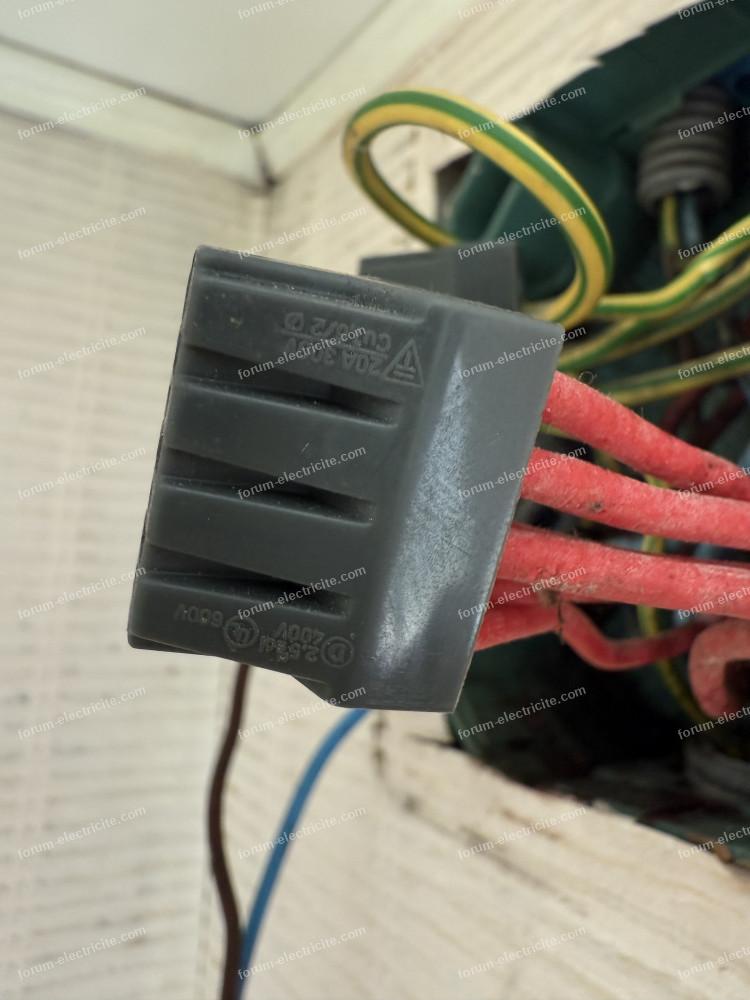

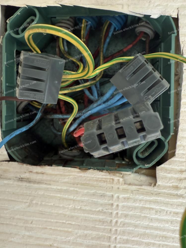

Bonjour Angy73.
Il faut utiliser la méthode OSD.
Vous tortillez en tirant. Ces liaisons ne sont pas prévues pour être débranchées souvent.
Sinon, vous coupez et mettez des bornes rapides à levier type Wago série 221 ou 222 4 mm² maxi.
