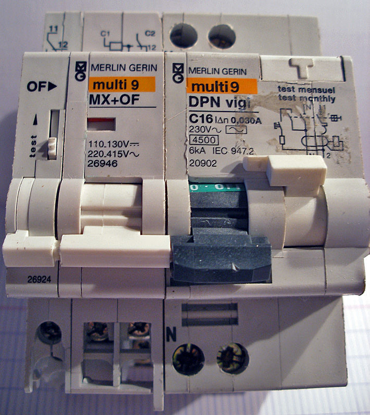

Déclencheur disjoncteur différentiel
Bonjour. Vous avez plusieurs possibilités. La référence 57772 de Schneider Electric est adaptée à l'arrêt d'urgence d'une chaufferie. Sinon, l'installation d'un déclencheur à émission MX adapté au disjoncteur, avec la signalisation correspondante arrêt-marche dans un boîtier rouge agréé, est possible. Votre grossiste pourra vous fournir le matériel qui convient. Pas trouvé MX220 sur le E-catalogue Schneider Electric.
Bonjour. Voir catalogue papier 2009 MG Schneider. MX 220V Réf : 26946.
Une bobine MX se clipse sur le côté gauche de votre disjoncteur.
Il lui faut une protection de 2A. Sortie du 2A. vers un "coup de poing", gros bouton rouge, contact NO, retour vers une borne de la bobine je crois, C1, sortie C2, vers neutre du 2A.
Une action sur le "coup de poing" alimentera la bobine qui, elle, fera "tomber" le disjoncteur.

Donc uniquement 2 fils font fonctionner le déclencheur car sur le module j'ai 4 branchements ?
Bonjour, votre déclencheur est certainement MX+OF, les bornes supplémentaires servent à cette fonction OF ; votre MX se branche entre 14 & C1, mais vous avez certainement le schéma sur la boîte. Cordialement.
