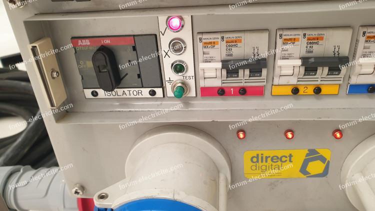

Sur un tableau divisant une ligne 63A Triphasée en 3 lignes 63A Monophasée, je suis tombé sur ce disjoncteur "MX+OF", indiqué comme étant un "Déclenchement de dérivation avec contact OF" dans la documentation constructeur.
Une photo de l'équipement est jointe.
Je n'arrive pas à comprendre à quoi sert ce disjoncteur, quel est votre avis ?
De même pourquoi le disjoncteur magnéto-thermique C60HC est en deux parties pour chaque phase ?
Par avance merci pour votre réponse. :)

Le module MX-OF a 3 fonctions.
Le déclenchement par émission de tension (MX) qui agit sur le dj accolé; il nécessite des contacts NO pour alimenter la bobine (bouton coupure d'urgence par exemple).
La signalisation disjoncteur ouvert.
La signalisation disjoncteur fermé.
Il faut ouvrir le tableau et regarder comment c'est câblé.
Bonne continuation.

Compléments d'information sur le coffret mentionné (dommage que lelocky n'ait pas donné ces informations) :
- Il s'agit d'un coffret de distribution électrique mobile Tri 400V+N => monophasé 230V utilisé pour des activités photographique / vidéo. Le coffret a peut-être été conçu pour cette application bien particulière.
https://www.direct-digital.com/fr-fr/louer/63a-3o-mcb3x63a-singlephase-rccb?pos=16
Le coffret comporte un test de présence de terre et un système de protection.
De quelle protection s'agit-il ???
Protection différentielle qui commande le déclenchement d'un(des) disjoncteur(s) monophasé(s) ?
Contrôle permanent d'isolement ? pour un fonctionnement en régime de neutre IT ?
Protection contre les surcharges ?

Voici une photo plus globale de l'équipement.
À mon sens :
- Le module ABB Isolator est un commutateur ON/OFF général du coffret.
La documentation constructeur :
https://search.abb.com/library/Download.aspx?DocumentID=1SCC301020C0201&LanguageCode=en&DocumentPartId=&Action=Launch
- Le module qui suit est un testeur de présence de Terre ;
- Les 3 phases avec leurs disjoncteurs afférents ;
- Le RCD en fin de ligne est le disjoncteur différentiel (Residual Current Device).
Effectivement, il s'agit d'un coffret utilisé pour les tournages vidéo ou shootings photo. Il est a priori plus employé en extérieur qu'en intérieur comme ici. J'ai l'impression que dans le monde de la photo/vidéo, les coffrets sont surtout faits sur-mesure par les loueurs eux-mêmes (à confirmer mais LUMEX en est l'exemple, a minimal pour leurs camions-groupes).
Si j'en crois vos dires, le MX+OF permettrait par exemple soit de disjoncter à distance, soit d'indiquer l'état d'un disjoncteur (ouvert/fermé), ne serait-que pour les LEDs en-dessous de chaque module par exemple ?
Un point sur lequel j'ai un doute porte sur les magnéto-thermiques de chaque phase: pourquoi le module est composé de deux items eux-mêmes reliés par la même baguette grise foncée : un pour la phase et l'autre pour le neutre, n'est-ce pas ?
Merci pour vos retours. :)

Il serait utile de voir ce qui est noté sur cet "rcd contrôl" capot enlevé.
Je pense fortement qu'il s'agit d'un relais de contrôle de défaut à la terre, comme un "Vigirex" de chez "Merlin Gérin" anciennement.
Il y a certainement un tore de détection à l'intérieur sur l'arrivée en aval du sectionneur général; lorsqu'il y a un défaut d'isolement, l'info est envoyée sur les bobines MX pour créer le déclenchement. Les contact NO&NF servent à visualiser la position du disjoncteur ouvert ou fermé via les voyants.
Les bobines MX peuvent être également reliées à une coupure d'urgence, mais je ne vois pas de bouton coup de poing sur votre coffret.
Les C60 ne sont pas de dernière génération; la lettre H est son pouvoir de coupure, et la lettre C est sa courbe de déclenchement magnétique.
Ils sont équipés de cette barrette grise depuis toujours, et cette barrette est entrainée par la languette blanche du module MX pour ouvrir le disjoncteur.
Bonne continuation.

Je crois vraiment que le RCD est simplement un disjoncteur différentiel. Le bouton TEST permet certainement de simuler une fuite pour vérifier si le 30 mA déclenche, comme le ferait un Multimetrix VT35.
Merci pour vos précisions sur la nomenclature des C60HC
De votre point de vue, qu'est-ce qui justifie la double tranche de ce disjoncteur alors qu'il ne s'agit que d'une seule phase ?
Pour la barrette blanche, oui effectivement elle active automatiquement la barrette grise du C60HC qui recouvre les 2 tranches.

Le module RCD noir à droite est certainement le module de contrôle de défauts à la terre qui envoie un signal de déclenchement lorsque le seuil de sensibilité est atteint; seuil de sensibilité que l'on ne voit pas sur la photo.
Ce signal de déclenchement est, je pense, envoyé aux bobines MX, un essai avec le/les boutons test pourrait le confirmer, ou un examen interne.
Vous parlez de 30mA, je ne vois pas d'organe de ce genre sur la photo.
Les barrettes grises sont des barrettes d'accouplement pour couper phase et neutre (obligatoire), ça doit correspondre aux prises mono (bleues).
Cependant il y a une chose que je ne vois pas : Le connecteur rouge de gauche est l'alimentation, à droite il y a une prise rouge également; est ce pour alimenter un autre coffret ? ou une prise d'utilisation ?
Comment est-elle protégée au niveau surintensités et différentielle?
Bonne continuation.

Désolé pour ma réponse tardive !
À mon sens, le RCD est le 30 mA.
Je n'ai plus accès pour l'instant à l'équipement mais j'essaierai la prochaine fois.
Le connecteur de rouge de droite est un pass-through. Il permet d'ajouter un autre équipement (seconde boîte de distribution ou équipement en triphasé directement).
À mon sens le connecteur de droite est protégé malgré tout par les mêmes disjoncteurs magnéto-thermiques sur chaque phase des sorties monophasées (et par le RCD / Différentiel) mais sans que j'en sois absolument certain.
Votre question mérite effectivement une réponse. La prochaine fois que j'ai ce coffret "entre les mains", je ferai des tests.
Dans le cinéma/vidéo, ce sont souvent des équipements conçus et construits par les loueurs eux-mêmes ou des sociétés spécialisées. La documentation si existante n'est jamais disponible en sources ouvertes.
Merci pour votre réponse précédente :)
