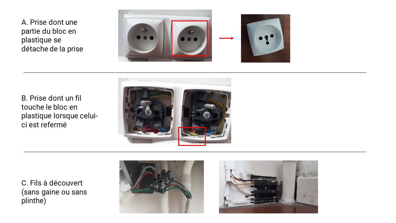

Je poste cette question concernant l’installation électrique d'un logement.
Je souhaiterais savoir si les éléments ci-dessous (photos en pièce jointe) constituent un danger particulier et pourraient être identifiés comme des anomalies dans le cadre d'un diagnostic électrique.
A. Prise dont une partie du bloc en plastique se détache de la prise
B. Prise dont un fil (celui de terre je pense) touche le bloc en plastique lorsque celui-ci est refermé (plutôt qu'être à l'intérieur comme les autres)
C. Fils à découvert (sans gaine ou sans plinthe)

Citation :Oui il faut remplacer l'enjoliveur
Citation :Non car l'isolant de ce conducteur de terre est bon et que ce qui vient le recouvrir est de matière isolante (plastique) mais il est toujours possible de le repositionner ce fil au fond du boitier
Citation :Oui il faut que les conducteurs soient dans une gaine ou un conduit de protection sur toute la longueur.
