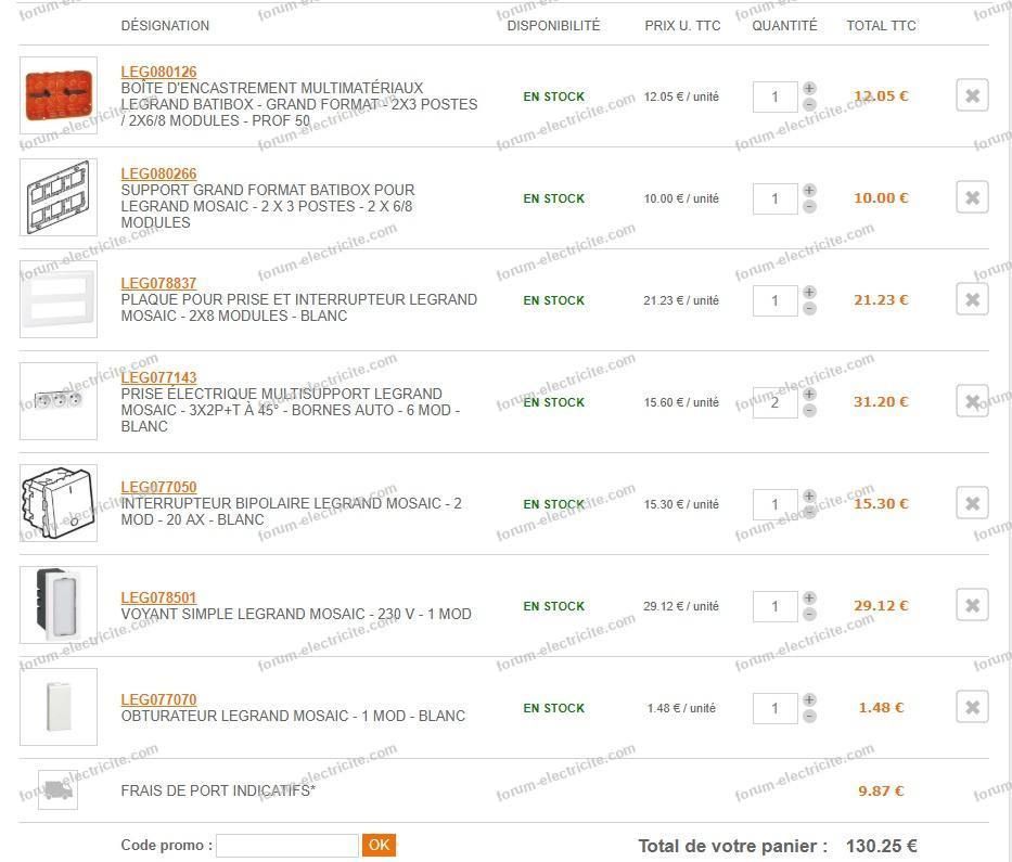

Par exemple avec ce type de matériel.
Vous pouvez également mettre un interrupteur bipolaire témoin, ce qui laisse de l'espace pour une 7ème prise.

Personnellement c'est ce que je ferais aussi : un tableautin équipé de PC, d'un inter, voyant éventuellement, peut être et certainement d'un DDR SI, alimenté depuis une ligne issu du tableau général puisque G29 le peut. Ce serait plus propre que le bloc multiprise.
Dans ma réponse 5, j'ai simplement remarqué que le projet s'apparentait à un bloc multiprise équipé d'un inter.
A G29 de choisir sa solution.
