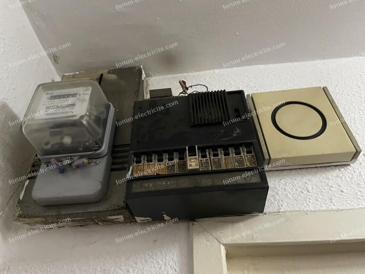

Bonjour Aluminiau75.
Il est certain que ce tableau ne reflète pas franchement les obligations de la norme NF C15-100.
On croit voir des disjoncteurs modulaires, mais pas de protection différentielle 30 mA.
On ne peut vous dire à partir d'une seule photo si le tableau ou l'installation est dangereuse ou non.
Votre fille peut essayer de voir quels sont les appareillages sur ce tableau et relever les caractéristiques. Il faudrait aussi vérifier si le gros électroménager est relié à la terre.
Enfin, s'il y a un installateur électricien qui a pignon sur rue, avoir son avis à partir de quelques photos pourrait être utile.
Qu'elle regarde aussi d'autres tableaux dans l'école, au restau U ou équivalent, afin de comparer.
Ce qui nous inquiète serait l'absence de protection différentielle. On ne voit pas non plus de disjoncteur différentiel de branchement ; il est peut-être ailleurs, lui conseiller de chercher, ce qui peut être utile s'il faut couper l'alimentation du logement.
Enlever le capot marron permettrait de voir ce qui est caché afin d'approfondir. Jeter un œil dans d'autres locations est faisable.
