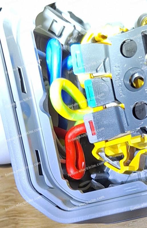

Dans mon installation électrique il y a quelques fils électriques monobrins pliés à 180° dans des boites (exemple en 2,5mm² pour une prise).
J'aimerais savoir si ça peut représenter un risque de départ d'incendie à long terme ?

Bonjour Wagor.
Aucun problème.
Il ne faut pas voir des causes d'incendie partout.
Il y a des échauffements dès l'instant où un mauvais contact est parcouru par du courant important.
De là à ce qu'un incendie se déclare il y a une certaine marge avec des signes avant coureurs, odeurs, grésillements (arcs).
Les constructeurs ont tous mis au point des disjoncteurs modulaires détecteurs d'arc pour des usages spécifiques, dont l'habitat ne fait pas partie en général.
L'autre cause d'incendie, outre le gaz, est due aux patinettes en cours de recharge.
Dans la région, une maison a été détruite de cette façon. Et bien sûr la foudre.
