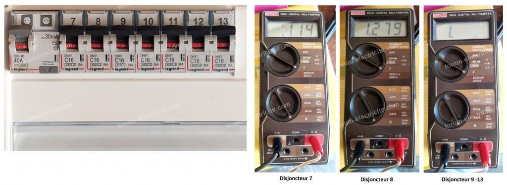

Je fais appel à vous car j’ai un souci de courant de fuite qui déclenche un inter différentiel de 40A – 30 mA et ceci aléatoirement. Il arrive que cela fonctionne sans problème pendant plus d’un mois et sans raison apparente j’ai à nouveau une coupure.
Je réenclenche l’interrupteur différentiel.
Et tout fonctionne à nouveau.
J’ai 7 disjoncteurs sur ce circuit (voir photo) qui comprend de tout, cela va de la prise ou lampe au congélateur, machine à laver ou volet électrique.
J’ai vérifié au niveau du tableau la résistance des différents circuits et j’en ai trouvé un qui me donne une résistance élevée par rapport aux autres qui n’en ont pas voir le premier qui en a très peu.
En cherchant j’ai constaté que cela venait d’une prise/transfo qui alimente une antenne amplifié d’intérieur.
Pour l’instant je l’ai débranché et la résistance à forcement disparue sur le circuit concerné.
Penser vous que ce soit cela qui peut déclencher l’interrupteur différentiel ?
Mes connaissances en mesure électrique étant limité je ne sais pas à quoi peux correspondre cette résistance ?
Si quelqu’un peut m’éclairer j’en serais ravi.
Je précise également que lorsqu’ il y a une coupure de l’interrupteur différentiel aucun des disjoncteurs ne sautent et en le réenclenchant le problème est résolu jusqu’à à la prochaine coupure.
Merci à vous pour vos réponses.

Bonjour Mariobros.
En électricité la première règle est de mesurer un paramètre en toute connaissance de cause, connaitre la méthode à utiliser, et s'attendre à ce qu'on doit trouver si tout va bien.
Vos connaissances étant limitées il vaut mieux ne pas utiliser le multimètre car quel que soit le résultat, vous ne saurez l'interpréter.
Les mesures de résistances n'ont aucune signification. On suppose que vous avez opéré hors tension.
Tout à fait inutile et non significatif. On ne fait jamais cela. Il faudrait imaginer ce qu'il y a au bout des pointes de touche.
Un défaut d'isolement ne peut affecter qu'un récepteur relié à la terre (gros électroménager, cuisson électrique, frigo etc.). Ce qui élimine ceux qui sont à double isolation.
Le problème est que le défaut est aléatoire et qu'il serait préférable pour vous qu'il ne le soit pas.
Mais il arrive aussi que les interrupteurs différentiels déclenchent tout seuls, ou pas du tout (c'est pour cela qu'il faut les tester avec le bouton en façade).
Bref, chez vous il n'y a pas de cause flagrante. Hélas.
En conclusion, il y a peut-être un défaut d'isolement, mais l'ID peut être en cause. Le changement de l'ID pourrait être une solution, mais on n'aime pas changer les appareillages au petit bonheur la chance.
La technique de recherche des défauts d'isolement francs est décrite sur le forum.
Il faut continuer à observer. Ce peut être gênant pour le congélateur si vous n'êtes pas présent pendant quelques jours.
On vous laisse travailler la théorie des défauts d'isolement (courant dérivé de phase ou neutre vers la terre).

Pour confirmer que le problème n'est pas dû à l'inter différentiel 30mA vous pouvez l'inverser avec un autre de votre tableau ainsi vous serez fixé.

Bonjour les Terriens !
Remarques martiennes déposée sans aucune animosité :
Au vu des photos je crois qu'il serait bon de réviser l'utilisation du multimètre ...
Même si a de l'âge, l'appareil que vous utilisez n'a rien d'un bidule de chez Brico-bidule. (voir le mode d'emploi joint)
Éviter d'utiliser le multimètre dans ce cas comme le dit GL (que je salue) mais rien n'empêche d'apprendre à l'utiliser pour plus tard.
Pour mesurer précisément des résistances la broche noire doit être insérée dans le trou "COM" et non "mA".
Même si cela semble fonctionner, dans ce cas on rajoute une résistance en série (d'après le manuel 100 Ω ) avec celle que l'on mesure.
La valeur mesurée est alors plus grande qu'en réalité.
Attention aussi à la notion de résistance faible et résistance élevée :
résistance faible => on se rapproche du court-circuit ( 0 Ω )
résistance élevée => on s'éloigne du court-circuit et on se dirige vers le circuit ouvert (∞ Ω noté OL ou 1.___ comme ici sur l'écran du multimètre).

Merci à Martien-71 pour la réponse (ton manuel) et vos conseils.
J'ai dans les appareils qui datent un peu un congélateur bac qui dois avoir entre 15 et 20 ans (peut-être une piste) mais pas sûr et le problème est que c'est vraiment très aléatoire.
Cela varie (pour le mieux) d'une coupure par mois ou tous les deux mois ou (au pire) que j'ai eu : 2 coupures en 1 heure mais c'est plutôt rare.
On verra à quand la prochaine.
Je suppose que dans mon cas il n'y à pas moyen de détecter un courant de fuite ou un problème quelconque sur un appareil afin de cerner le problème ??? (excepter s'il (par chance - si on peux dire) il tombe carrément en panne...
Non, pas de moyen. Néanmoins il existe des pinces ampèremétriques de calibre adapté à la mesure des courants de fuite ; mais sur un défaut aléatoire mesurer rien n'aide pas à résoudre le problème.
S'il y a plusieurs ID 30 mA sur le tableau de répartition vous pouvez faire l'essai suggéré par l'ami Bob.
Quelquefois on peut faire une alimentation indépendante des autres pour un congélateur. Pas certain que dans le domestique cela soit vraiment utile. Il n'en n'est pas de même dans le collectif où les gros congélateurs peuvent être alimentés par des lignes dédiées.
Et entre temps vous pourrez aussi vous familiariser avec l'utilisation d'un multimètre.
