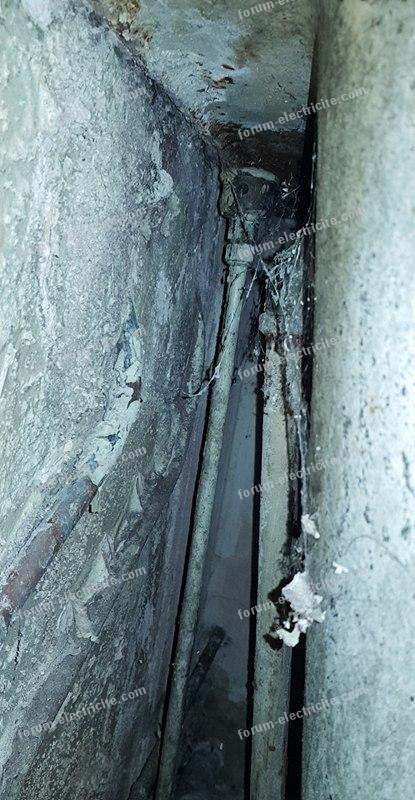

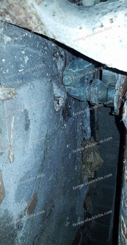

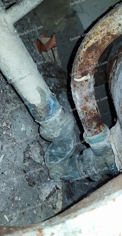

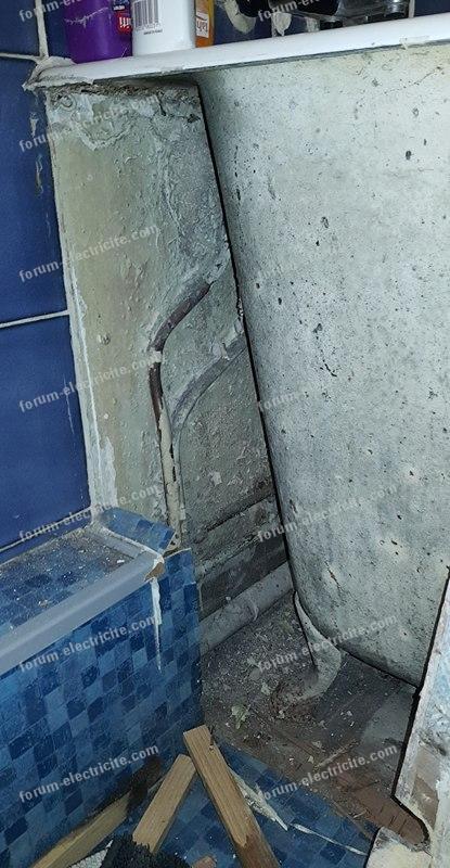

16 décembre 2017 à 13:46
Coup de jus douche en touchant le robinet
Voici les photos derrière le cache en dessous de la baignoire.
Si vous pourriez juste m’orienter sur lequel contrôler et/ou comment "nettoyer" le tuyau cuivre.

20 décembre 2017 à 15:55
Ce n'est pas tout jeune. Avez-vous effectué les opérations décrites le 12 décembre 2017 à 09:48 ?
Tant que vous n'aurez pas vérifié les liaisons terre vous n'avancerez pas.
Vous serez peut-être amené à effectuer une liaison des tuyaux en photo vers la terre du tableau.

20 décembre 2017 à 18:01
Pour nettoyer les tuyaux d'eau, vous pouvez par exemple utiliser du papier de verre fin pour ôter la peinture.
La conduite d'eau froide, d'eau chaude, la baignoire, et l'évacuation si elle est métallique, sont à raccorder ensemble et à la borne principale de terre.
Daniel.
Daniel.
