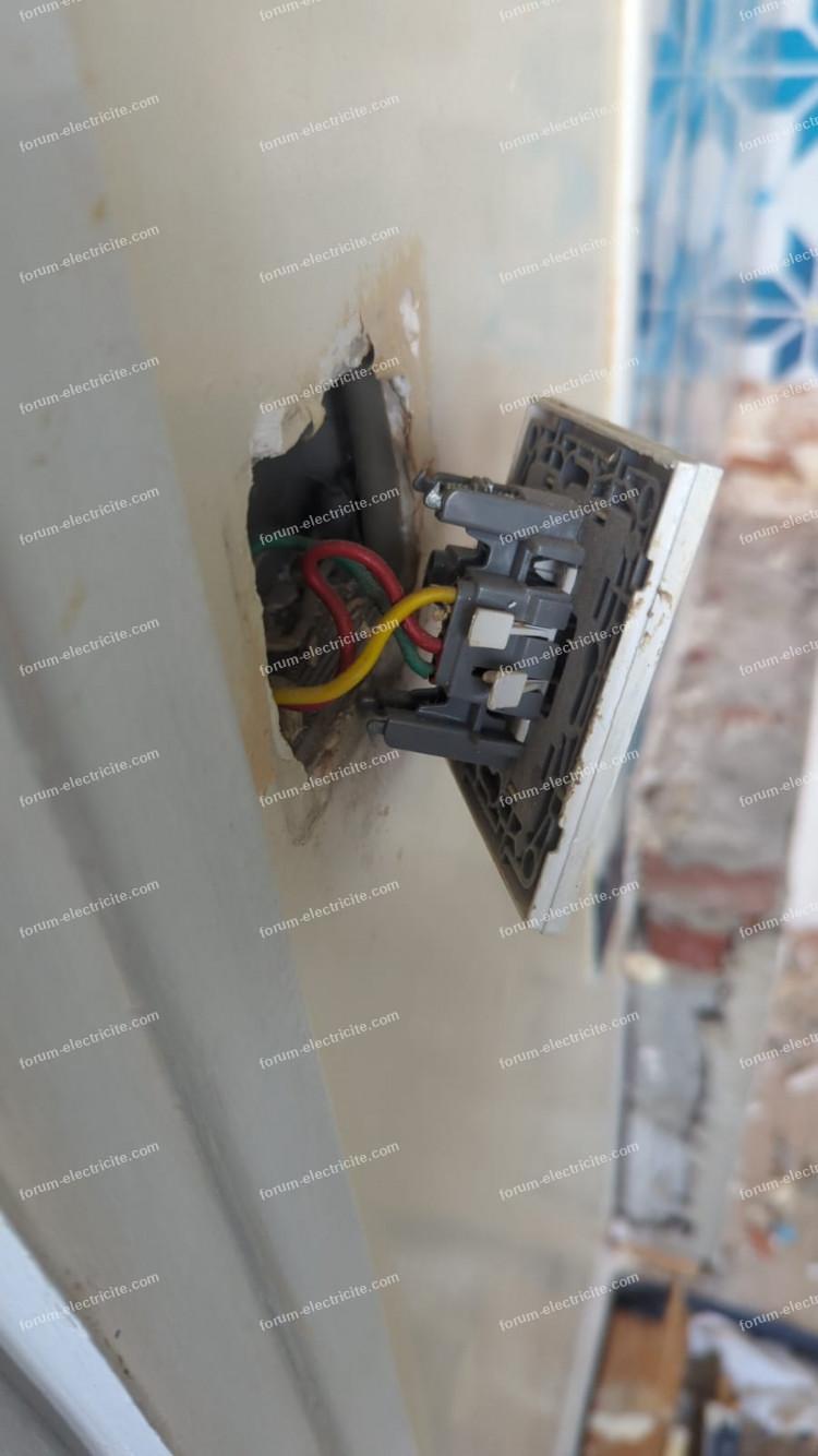

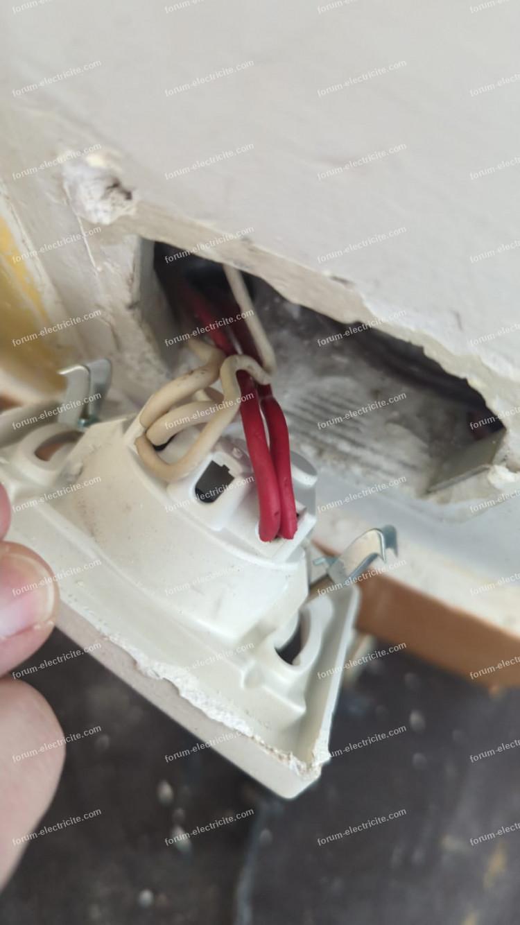

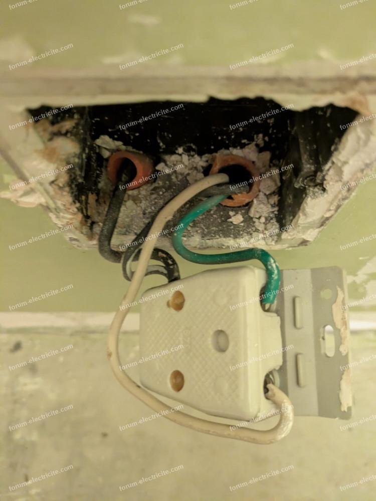

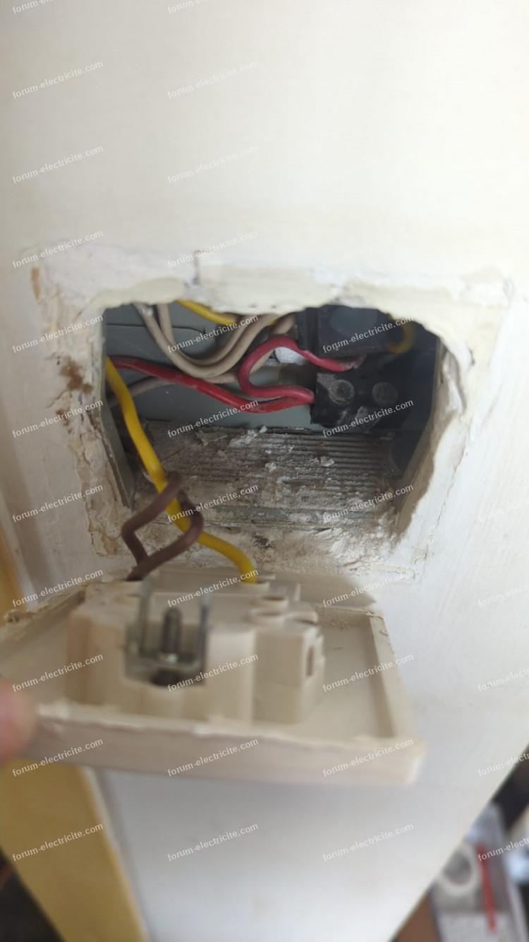

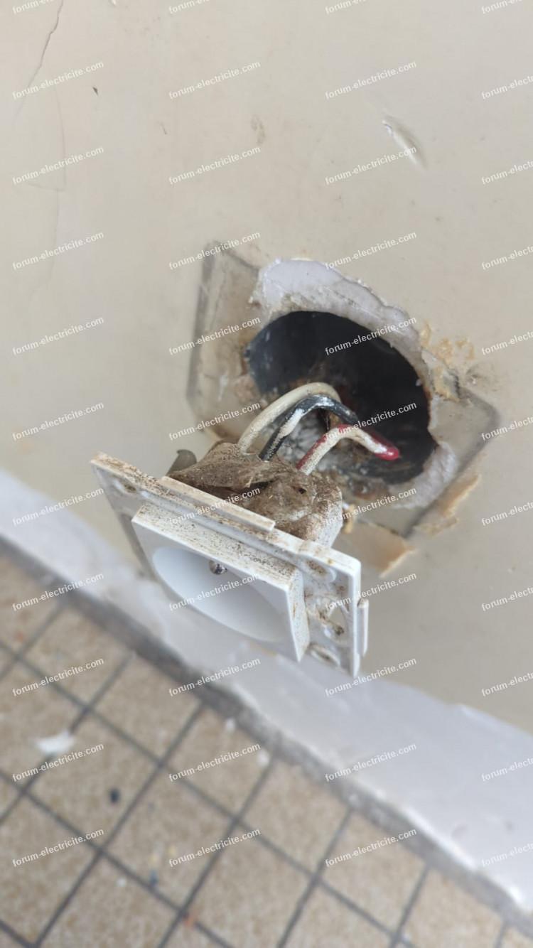

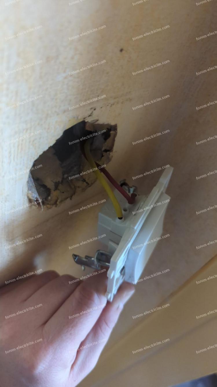

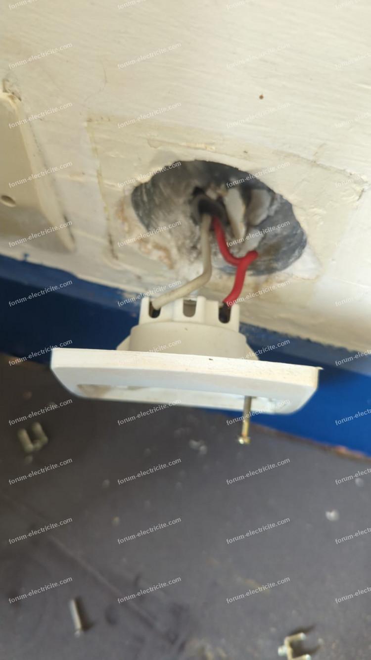

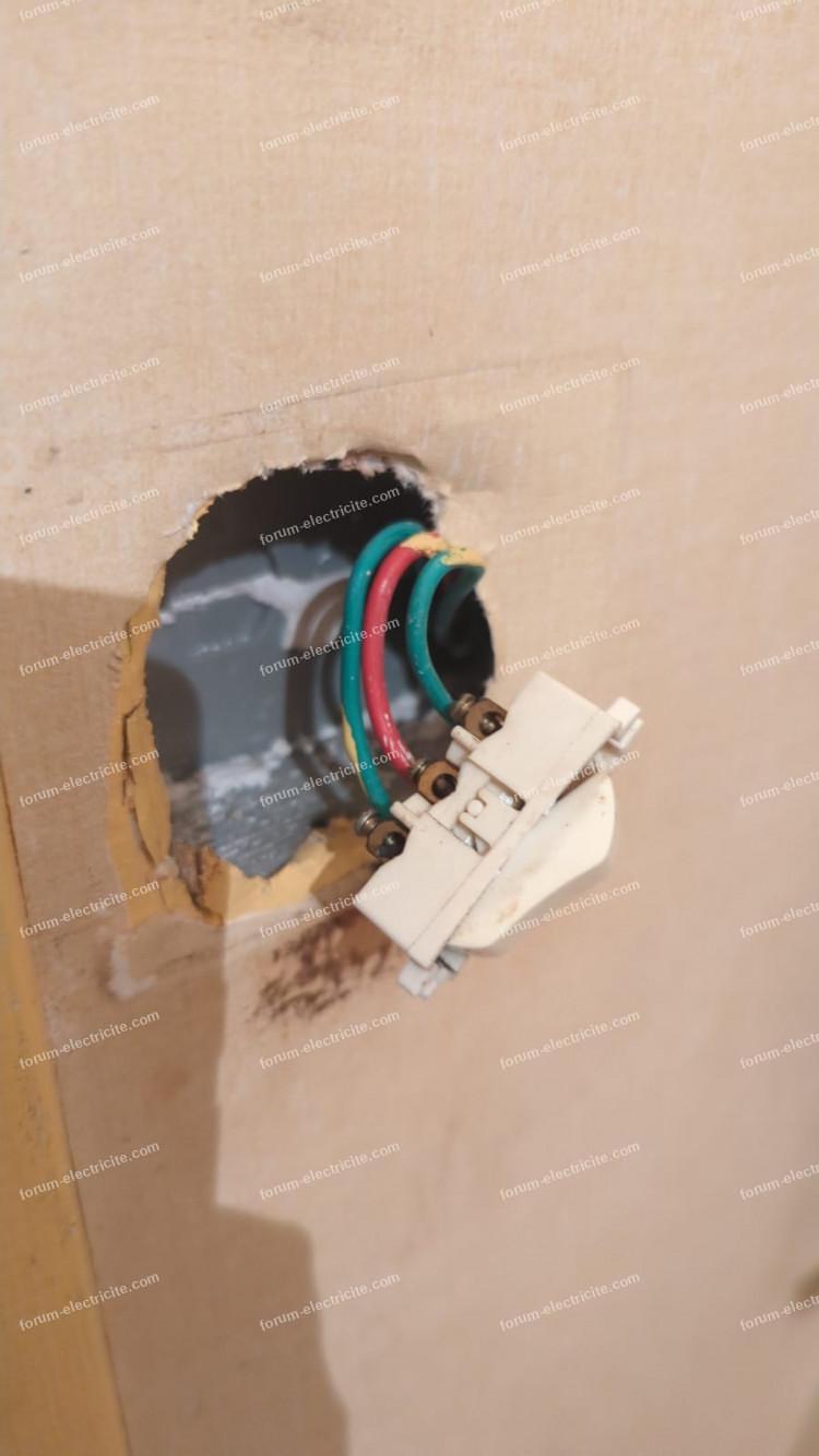

Je rénove actuellement un studio dans un immeuble des années 50-60.
Deux petites questions :
Dois-je impérativement retirer tous les câbles pour tirer des câbles aux bonnes couleurs actuelles (bleu, rouge, jaune/vert) ou puis-je repartir de l'existant (voir photos) quitte à les identifier correctement avec des étiquettes ?

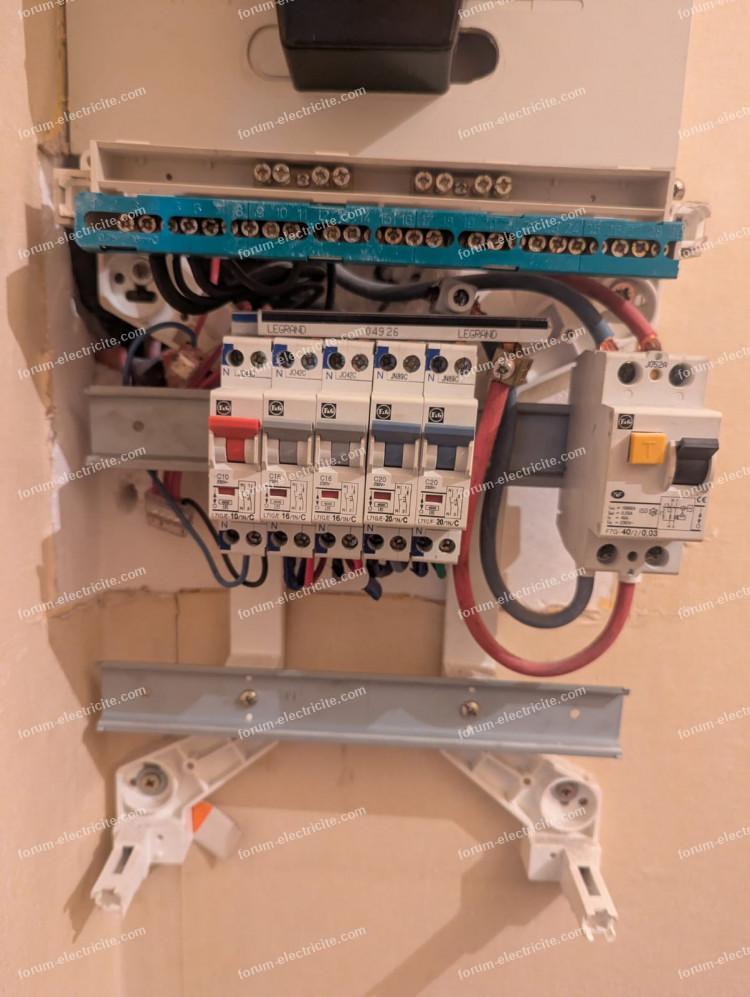

Le tableau électrique doit-il obligatoire pouvoir être fermé par un couvercle, ne pas se fier à la photo, j'ai enlevé le carénage, mais il sera naturellement remis par la suite.

Bonjour em78.
Et ce sera "nickel".
Citation :Non, mais il faut vous assurer que les isolants sont en bon état et qu'ils ne tombent pas en poussière. Les photos montrent que les isolants sont en bon état. Vérifiez aussi les sections.
Citation :On préfère plutôt la gaine thermorétractable. Ici il faudrait principalement du bleu et du jaune/vert. Ainsi qu'une autre couleur pour les navettes des va et vient.
Citation :Non, il faut juste le plastron que vous allez remettre.
