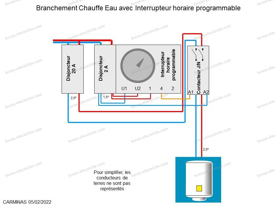

Je souhaite brancher mon ballon d'eau chaude sur les heures creuses, mais je n'ai pas accès au contact du Linky.
J'ai donc acquis une horloge modulaire CCT15365, mais qui est limitée à 16A Schneider Electric m'a recommandé de le coupler avec un contacteur 20 A R9PCTS20.
Mes connaissances ne sont toutefois pas assez poussées pour effecteur le branchement, et de protéger le tout avec un 2A.
Seriez-vous en mesure de m'indiquer le schéma de branchement à effectuer ?

Pour être plus précis, voici la correspondance pour l'horloge.
U1 -- > N
U2 --> L
1 --> 2
4 --> 1

Bonjour CMT et merci pour votre réponse.
J'ai voulu mettre en place ce schéma, mais la place que cela demande dans le tableau n'est pas compatible.
Soit je dois rajouter un nouveau tableau, soit je dois parvenir à récupérer le contact sec en utilisant les fourreaux existant ou en trouvant une alternative.
L'avantage du contact sec est qu'il n'y a pas de risque de dérèglement de l'horloge modulaire (pile, etc) et que cela prend moins de place. Mais je vais certainement devoir y recourir si je ne peux pas apporter le contact sec sur chaque tableau électrique en question.

Un interrupteur horaire de ce type conviendrait :
https://www.se.com/fr/fr/product/16654/resi9-ih-inter-horaire-journalier-r%C3%A9serve-de-marche-100h/
Il est sûr que ramener C1C2 depuis le linky serait plus simple.
16654 possède une réserve de marche de 100 h. Mais il faudra régler deux fois par an.
